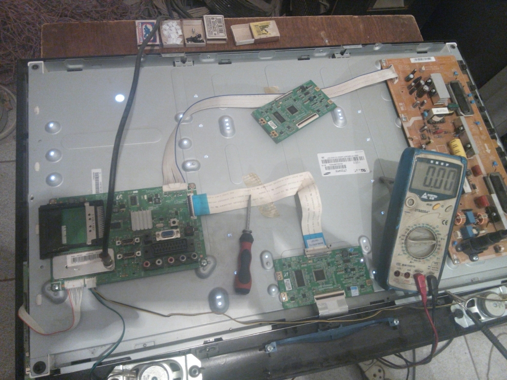

Состав аппарата.
Samsung LE32B350F1W
Main Board: BN41-01207C
Блок питания:BN44-00289A
Тайминг-Контроллер (T-CON) 320AP03C2LV0.2;.
Нет изображения, звук есть. Подсветка работает. При включении TV на 0,5 сек видно в левом верхнем углу номер канала. Значит панель исправна. Напряжения питания блока питания в норме. Согласно мануала проверил питание на main board. Все в норме. Прозвонил кабель между материнкой и Т con. Кабель в норме. Нашел в интернете данные напряжений платы T-con. Измерил , отличие только в одном "ТР". Посмотрел осциллографом - пачки импульсов амплитудой 3В с периодом 15-20 мс. Приобрел на Алиэкспрессе плату Т-con. Только версия 320AP03C2LV0.1. Все напряжения такие же. Сигнал на "ТР" такой же. Изображения нет с любой платой T-con. Где-то прочитал, что возможно "слетели" установки яркости и контрастности. Подскажите куда обратить внимание (где "рыть"). По мануалу не удается сбросить TV (пультом) на заводские настройки. Прикрепляю файл с моими измерениями.

DSAL
Сообщения: 10
Сообщение #4 От 02/12/2017 05:41 цитата
Экран в дежурном режиме-черный. При работе-темно-синий.
ДОБАВЛЕНО 02/12/2017 06:57
Работа подсветки.
ДОБАВЛЕНО 02/12/2017 07:04
Борис Горбунков, А OSD есть ???
Это где искать? На main board или на T-con?

DSAL, панель может обрываться внутри, а может на залита. Не проверял?
DSAL
Сообщения: 10
Сообщение #16 От 17/12/2017 12:38 цитата
Юрий 72, Не понял что необходимо проверить? Как проверить обрыв панели?
DSAL
Сообщения: 10
Сообщение #17 От 17/12/2017 13:57 цитата
Сегодня еще раз проверял сигналы на T-con. pin 13-14, 16-17, 19-20, 22-23, 25-26. Я понял, что сигналы попарно противофазны. И их там пять пар. Это только в этой модели ТВ или это правило? Вот только сигналы 16-17 были по амплитуде намного меньше, не имели периодичности. После этого я проверил сигналы на main с отключенной платой T-con. Картинка не изменилась, только увеличилась амплитуда в пять раз. Сигналы поступают с процессора, который находится под радиатором. Первое мое предположение, что неисправен процессор, но прочитал про ремонт и там предлагают его "пропаять"(реболлинг). Как думаете, стоит ли?
