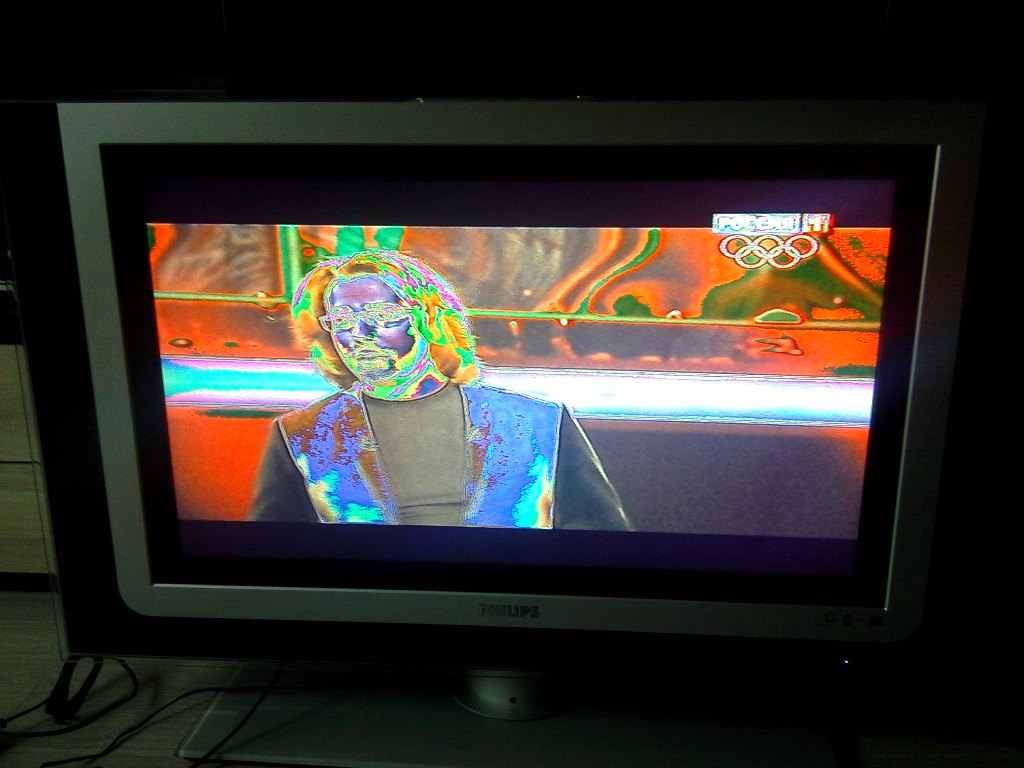

Телек запускается на холодную через раз.
Ошибки не отмаргивает.
В сервисе весит 43 ошибка и пишет дефект HDMI
При первых включения картинка моргает и уходит в негатив
Потом может работать по несколько часов.

Сообщение #9 От 22/02/2014 17:41 цитата
Режим LVDC в сц проверить по негативу

Сообщение #10 От 22/02/2014 21:04 цитата
Опыт ремонта SSB этого шасси в 2010г. ( для 42" тоже самое). Неисправность :
С прогревом или сразу искажается цветопередача ( "негатив" ),
с прогревом может перезагружаться ; при включении может появиться меню программирования.
Может отключиться подсветка. В буфере Err. 43.
Менялась 7V00 ! на хорощей станции. Действительно
" Плата очень нежная и нужно тщательно подбирать термопрофиль для работы."
Через несколько месяцев аппарат возвратился с той же неисправностью.
Перепаяли тотже экз. микросхемы с reball, также потом возвратилась.
Закончилось заменой SSB. Скорее всего прогревные проблемы в межслойных переходах.
Так как SSB и комплектующие более не поставляются, придется Вам паять и ждать результата
или наверное отдавать без ремонта
Осталось принять правильное решение. (И пиши со знаками препинания, а то смысл написанного не улавливается).

AndreyT5
Сообщения: 12
Сообщение #13 От 23/02/2014 00:00 цитата
Ошибку сбрасывал.
Дефект только на холодном телеке, после прогрева работает нормально.
Придется искать микросхему.
