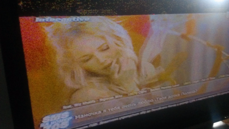

Состав:
БП - 3501V00180A
YDRV - 6870QFE011A
YSUS - 6870QYE008C
ZSUS - 6870QZE013C
панель PDP42V60011
Питание:
(3,4) - 3,42
(5,0) - 5,34
(6,0) - 6,02
(12) - 11,78
(19) - 18,95
(Va 65) - 58,3
(Vs 190) - 190.02
Плохая мутная картинка, ещё будто не хватает или мало красного цвета, и рябь. Телевизор вроде бы перевозили, но не понятно после чего такая проблема началась... При включении черные пятна иногда появляются.

Tonytw писал:
Чего на Х с напряжением?
Tonytw
Сообщения: 59
Tonytw
Сообщение #5 От 31/01/2016 15:14 цитата
goga_tv,
15v = 12.1v;
5 = 5.2v

Ничего не настораживает?
Tonytw
Сообщения: 59
Tonytw
Сообщение #7 От 31/01/2016 15:45 цитата
Настораживает низкое 15в. Оно на иксе формируется?

Прозвонил: 15в выходят из под радиатора большого на Y... а что под радиатором?
Иван Зенин
Сообщения: 6784
Иван Зенин
Сообщение #12 От 31/01/2016 16:56 цитата
Не выходят они из под радиатора, а проходят под ним. Ищи лучше.
ДОБАВЛЕНО 31/01/2016 17:01
Отсюда выходят 15в.
Tonytw
Сообщения: 59
Tonytw
Сообщение #13 От 31/01/2016 17:16 цитата
Да, благодарю, я уже вызвонил с 178м15 выходит 15в, щас определюсь

Подозрения на lm2585s.. отпишусь о результатах

Tonytw, емкостя проверял что, на фотке красным обведенены?
Tonytw
Сообщения: 59
Tonytw
Сообщение #18 От 31/01/2016 22:17 цитата
Иван Зенин, она самая страшная в схеме )))
REKKA, завтра проверю, визуально - нормальные
о результах отпишусь
Tonytw
Сообщения: 59
Tonytw
Сообщение #19 От 01/02/2016 11:32 цитата
прогрев емкостей результата не дал, буду наверно выпаивать
