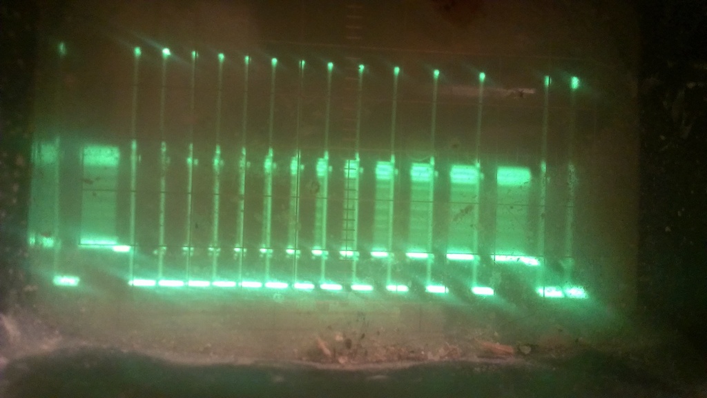

Сообщение #49 От 28/05/2017 14:47 цитата
Диаграмы.
http://picua.org/img/2017-05/28/sp20sq18lwc5b9bpzx23jujcw.jpg
http://picua.org/img/2017-05/28/ct2s7cam505l13wm6rn4s4sgv.jpg
http://picua.org/img/2017-05/28/lpfvs3yctg9wgkqgf279oj46w.jpg
1 - Z-sus с отключенным Vs с отключеным шлейфом (1в на клетку)
2 - Z-sus, на VS подал внешние 12в с отключеным шлейфом (10в на клетку)
3 - Z-sus, Vs отключено, шлейф Z подключен. (10 в на клетку)

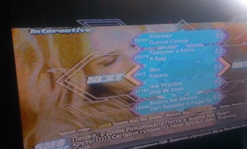

Картинка есть, но показывает тускло.. Что сделано:
Сгоревшие транзисторы отковырял, припаял 2 шт 2nK3995.
195 уменьшил на 186 вольт - как и было изначально.
Подавать штатное Vs боюсь, уже задолбался менять транзисторы. Что делать? Как включить? Они же и с лампочкой вылетают
рёв в три ручья
ДОБАВЛЕНО 28/05/2017 14:02
Подал 65 В на Vs - лампочка начинает подмигивать, на Z что то потрескивать.. Идеи?
Tonytw
Сообщения: 59
Tonytw
Сообщение #50 От 28/05/2017 22:01 цитата
Что же делать?? Телек место занимает, а дома ремонт. И выкидать не хочется, и отдать на ремонт не кому... HELP! недовольство, огорчение
ДОБАВЛЕНО 28/05/2017 21:31
С отключеными шлейфами от стекла Z картинка есть, но тусклая. Это нормально, должно так быть? Понимаю что задолбал, но инфы по плазмам почти нет, 2 дня ищу. Тут есть вообще живые???

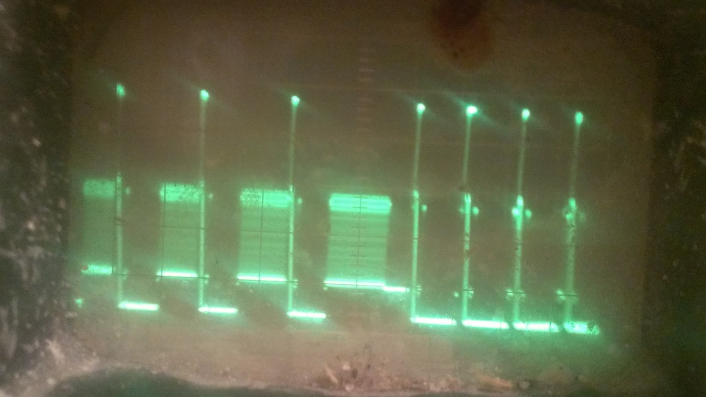

https://cloud.mail.ru/public/1DEd/B1auanHf8
https://cloud.mail.ru/public/Hvsp/h4yqXboyK
SUS-DN, 100В клетка. Что то немного не сходится с диаграммой с мануала, или я не прав?
  IMAG0592 (1).jpg  160.6 КБ  Скачано: 363 раз(а)
  IMAG0595.jpg  180.32 КБ  Скачано: 337 раз(а)
Tonytw
Сообщения: 59
Tonytw
Сообщение #57 От 31/05/2017 02:04 цитата
Период адресации так и должен быть? минус 60 вольт?
