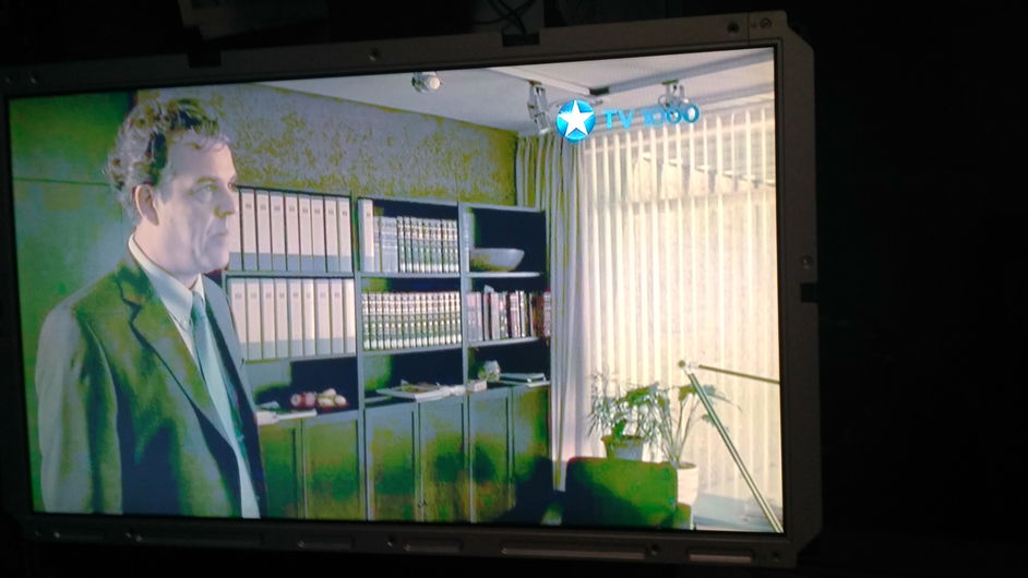

Всем доброе утро. Телевизор был с дефектом, вертикальная полоса в пару пикселей. После чего был отремонтирован в сервисе (назвали причину неисправности залитие планки матрицы.
Результат работы виден на первом фото.

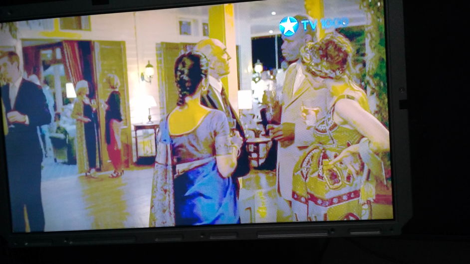

Прошла неделя после ремонта. На данный момент включаю телевизор вижу изображение на всём экране вот такое как на втором рисунке.
На первый взгляд неисправен T-CON, вышел из строя гамма корректор или еще чего (мои догадки). Пробую отключать поочередно шлейф на матрицу. Отключил правый шлейф и вижу полосы и белую правую часть телевизора. Отключаю левый шлейф и вижу полосы в правой части и белую левую часть. На заднем фоне полос еле виднеется изображение, такое же как и на рис. 1. Пробовал прижимать шлейф к матрице и слегка постукивать, реакции никакой, нет подергивания изображения, ни мерцания ничего, ощущение что с шлейфами всё в порядке. Сам шлейф выглядит хорошо, ни коррозии ничего.
Подскажите в какую строну копать, что не исправно T-CON или матрица? Что мне менять и как однозначно определить в чем неисправность, чтобы с уверенностью менять компонент.

- Отключаю левый шлейф (рис. 3), вижу полосы в правой - панель в утиль В сервисе видно связываться не захотели Ну тебе ,капать только в другой сервис Сам ты не чего , не сделаешь нормально

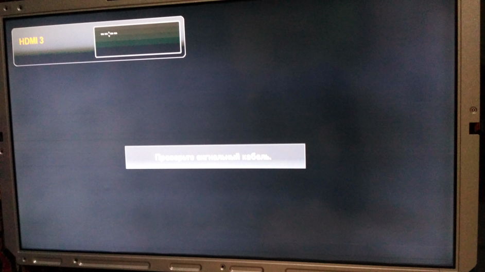

Подскажите, мне интересно, если виновата панель, то почему полос нет на стартовом экране телевизора и показывает без полос? Считаете нет смысла менять T-CON? Мне интересен этот момент. Всё что удалось загуглить по этой проблеме, это выход из строя T-CON. Спасибо за ответ.

-Подскажите, мне интересно, если виновата панель, то почему полос нет на стартовом экране телевизора и показывает без полос?- там еще, дефект есть кроме панели Короче у тебя аппарат с двумя дефектами И они немножко дорогие

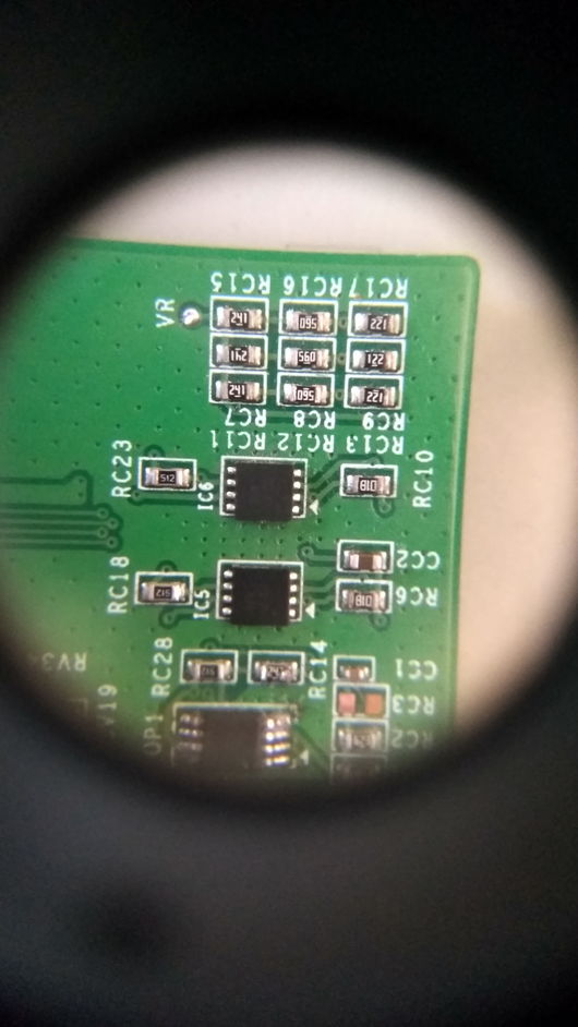

Странно вот что. Со слов клиента - залитик.
Но дорожки на краю шлейфа не потемнели. А должны. Всегда когда жидкость попадает сначала там гниет потом уже элементы на планке.
Вообще я бы там с микроскопом или на крайняк луппой полазил хорошенько.

Результатами работы на фото пиксельные вертикальные полосы не уберутся никогда ни при каких обстоятельствах. Правду говори...

REKKa хватит говно нести, достал уже. При отключении любого шлейфа на стекло все так и будет, сигналы сходятся в стекле. Про полосы Иван правильно говорит, у тс это отвал шлейфа от стекла или драйвер(можно долго гадать). А сейчас сбиты ступеньки напряжений идущие на стекло а вот в чем причина нужно разбираться. А резисторы на фото паянные это они долбонаты пытались клоки откидывать, накуя? может горизонтальные полосы были?

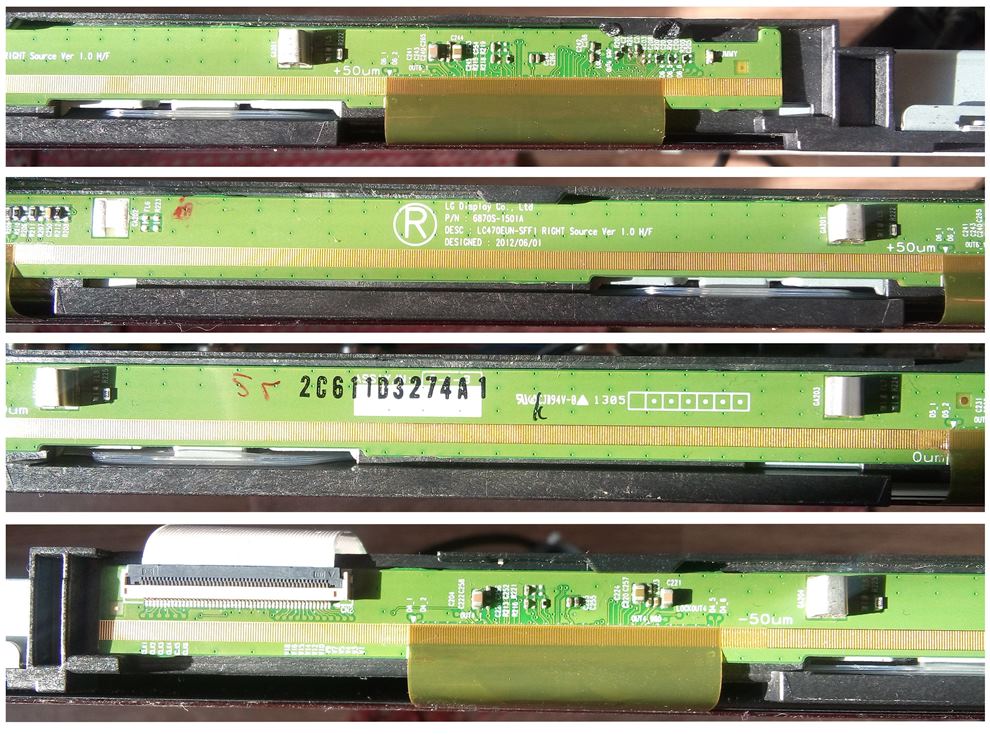

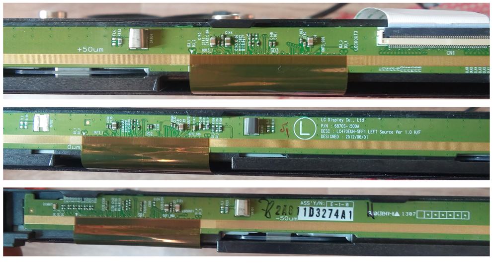

началось гадание. фото планок афтор нам не показал. может там ещё где коррозия. мы видим только тот кусок, где паяно.
вертикальная полоса с самого краю бывает из-за строчных драйверов. именно самый крайний пиксель. это скорее всего у него и было.

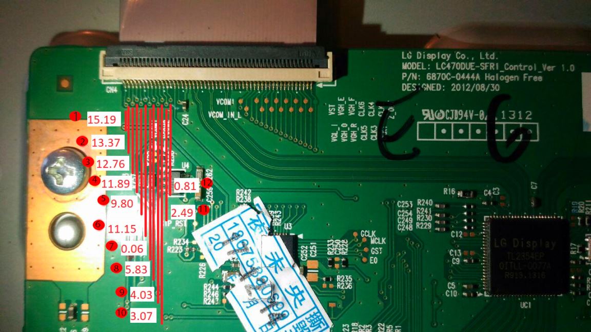

Всем доброе утро. Спасибо за ответы. Приложил фотографии планок. Горизонтальных полос не было. Только вертикальная и не с самого края, а примерно 20см от левого края (если смотреть на телевизор, это как раз правая планка получается). Результат работы сервиса, это то что я увидел сам разобрав телевизор, а что он еще мутил осталось за кадром, к сожалению меня не просвятили. По поводу нести в нормальный сервис, я бы возможно бы и отнес, только где его найти в своём городе, обжигался с сервисами уже не раз, ехать куда то дальше не хочется, по крайней мере пока не выясню что с телевизором не так. Я относил телевизор к дилеру LG (в своём же городе нашелся такой), с меня взяли за диагностику и сказали, панель 37 тысяч + работа 4 тысячи. Как я понял они просто решают вопрос заменой чего либо и не вникают в проблему. Конечно же я отказался. Мало того что панель столько не стоит, да и потом есть какая то вероятность что можно восстановить без замены. На выходных попробую снять показания с T-CON. Выложу результаты. Мне в сервисе говорили, что планки отпаять от матрицы нельзя, сложный процесс, нужно специальное оборудование. Хотя я видел видео, как с помощью фена и паяльника планки успешно меняли, подскажите, как долго такая замена прослужит и стоит ли этим заниматься?
ДОБАВЛЕНО 13/03/2018 08:08
Да еще добавлю. Шлейфы к матрице (не весь, а в середине шлейфа) греются, 2 секунды и можно обжечься. Отключаю правую планку, левые шлейфы чуть теплые. Это нормальное поведение? Должны ли они так греться?
  left.jpg  98.03 КБ  Скачано: 712 раз(а)
  right.jpg  165.28 КБ  Скачано: 604 раз(а)

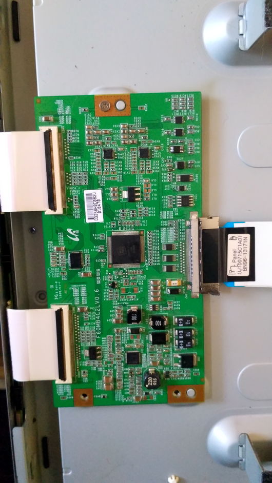

Замеры с T-CON:
Код:
На предохранителе: Вход/Выход 11.94
EEPROM 416rp 8-ой вывод: 3.26
VDD: 15.59
VCC: 3.28
HVDD: 7.83
Vcore: 1.78
VCC18: 1.79
VGL: -4.95
VGL_1: -4.94
VGH: 28.0
VGH_R: 27.9
VGH_0: от -4.9 до 28
VGH_E:  от -4.9 до 28
VGH_F: -4.9
VST: -4.8
VCOM1: 6.88
VCOM2: 7.03
VCON_IN_L: 7.03
VCON_IN_R: 7.03
CLK1: от 13.2 до 17.9
CLK2: от 14.9 до 18.2
CLK3: от 15.4 до 19.2
CLK4: от 15.2 до 17.7
CLK5: от 14.2 до 16.8
CLK6: от 14.4 до 16.9
Подскажите, что еще можно проверить, чтобы определить в чем проблема и что под замену? Спасибо.
