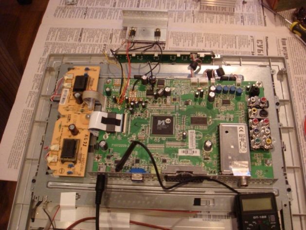

Сообщение #18 От 27/01/2012 19:56 цитата
Принесли знакомые опять этот же телек. И опять стаб питания проца U7103 вместо 1,8В давал заниженную напругу. На входе всё в норме 3,3В. Собрал я схему на LM317T с расчётом резисторов на 1,8В. Запитал как и старый стабилизатор от 3,3 В. Без нагрузки выдаёт как и положено 1,8В, когда подпаял выход и включил, питание просело до 1,4В, телек естественно не включился. Вход перед стабом не садило. Тогда я запитал эту схемку непосредственно от 16В приходящих от БП (от которого питается стаб U7101 на 3,3В). Всё работает, напруга на выходе 1,79В. Но ужасно греется LM317T, которую я посадил на радиатор. Тогда я между LM317T и 16В поставил L7805SCV и прикрутил её к тому же радиатору, естественно проложил термопрокладку, чтобы не было электрического контакта между 2-ми выводами двух стабов. Также всё работает, но всё равно обе микросхемы греются чуть ли не до 100 градусов на радиаторах. Получается следующая картина: LM317T с падением напряжения с 5В до 1,8В и предельным током 1,5А; L7805SCV с падением напряжения с 16В до 5В и предельным током 1,5А. В оригинале цепочка была вот такой: AME8815 с падением напряжения с 3,3В до 1,8В и предельным током 1,5А; AIC1596 с падением напряжения с 16В до 3,3В и предельным током 3А. Причём в новом варианте LM317T греется чуток сильнее, чем L7805SCV, а сидят они напомню на общем радиаторе. Я подумал, что вместо L7805SCV применить что-то типа AIC1596 с большим предельным током и выходом на 3,3В, чтобы LM317T имела минимальное падение напряжения. Что посоветуете применить? AIC1596 я нигде в продаже не нашёл. Также померял сопротивление проца по питанию, оно сейчас около 500 ом, может это уже проц подгорел и садит? Как правильно понизить питание для проца с 16 до 1,8В без перегрева?
Bolto
Сообщения: 18
Сообщение #19 От 27/01/2012 20:45 цитата
На картинках 2,3,4 - из схемы телека, как было. Первая картинка - схемка LM317T с моими расчётами. И последняя - фотка двух стабов на радиаторе.[/img]
 Размер файла:  253.84 КБ
 Просмотрено:  1162 раз(а)
Bolto
Сообщения: 18
Сообщение #20 От 29/01/2012 10:34 цитата
Помогите же, как запитать этот проц?
