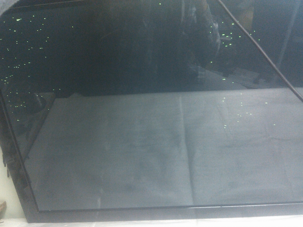

Изначально пришел с битыми транзюками и диодами в Y, после замены битых проверил оставшиеся. Выпаял все в Y и X и прозвонил стрелочным на утечку и открытие/закрытие. Проверил литы кондёметром на ESR в Y и X. Убрал непропаи, прозвонил планку скана на кз. Включаю: звук есть, изо нет, только мурашки
напруги появились и держатся
Va - 54.5v (на стикере 54)
Vs - 212v (на стикере 210)
Ve - 104.3 (на стикере 0)
Vscan - (минус)194.5v (на стикере минус 197)
YERC - 127.8v
15 - 15.4v
5.3 - 5.21v
и 5v на скан планке 4.9v
На панели разноцветные мурашки. Замена лоджика ничего не дала. Загнал панель в автоном - тоже самое, видно смену заливок точечно.
Сделал замеры осцилом, XG, XR, YRR, YPS, YR, YG хорошая амплитуда, могу выложить фото.
CLK-2 - амплитудой 0.6v
OC1-2 - 0.8v
OC2-B-2 - 1V
OC2-A-2 - 1V
LE-2 - 1v
На выходе буфера T541A такой же формы сигналы.
Нагрев r2a20292bft равномерный. Как можно еще проверить скан. Или это панель?
Прошу помощи.

Транзюки желательно менять, даже если звонятся нормально. Как себя ведёт автоном?

фото экрана в автономе выше, видно смену цветовых заливок в пикселях, то красные мурашки, то зеленые.. и т.д.

Makline89, Сразу не заметил. На фото видно что мурашки только в верхней части панели, нижняя чистая. Такой дефект обычно даёт битый скан в нижней половине линейки сканов. Тщательно сравнивай с верхними и всё поймёшь.

Сообщение #19 От 19/06/2018 08:22 цитата
Ребята, это панель. Менял всё (буквально, все блоки с донора и на доноре блоки проверял).
