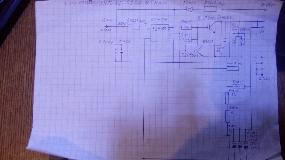

Посмотри есть полная схема X , искать надо, модель другая но все похожее.
  IMG_20190408_223109.jpg  181.83 КБ  Скачано: 443 раз(а)

В общем так: на столе от лаба сигналы нормальные везде, а вот с высоким у меня в игреке появились проблемы, как собственно и на иксе. Нет нужных -185 вольт. Теперь там -74 плавает в зависимости от картинки до -105 всего. Так стало после постановки оптрона. Видимо самсунг детальки от панаса не понимает смех
ДОБАВЛЕНО 08/04/2019 20:22
zuboka, без шлейфов с икс стороны панель не светится и тело уходит в ошибку.
В общем прозвонил оптрон, а он тоже звонится интересно. Переход исток-сток разные с разным падением и сильным отличием сопротивления. Короче тупо родной искать или аналог. И напруга на игреке собственно благодаря развязке с этим оптроном на igbt в сборке и определяется. Буду искать. Потом отпишусь.

vornst50, Воткнул родную опторку Р155Е, эффект на лицо. С материнкой даже не видно дефекта, а вот на автономе отчётливо просматривается тоже, что и ранее на картинках, только верх нормальный и чистый, низ половина нижняя с дефектом. Сколько должно быть на SVT_XOUT? Не знаю необходимых значений. На Vs и Vа по шильдику. На игреке тоже все напруги чёткие, а вот SVT_XOUT не понятно. Меняет напряжение по картинке с 46 до 78 вольт. А как должно быть?
vornst50
Сообщения: 391
vornst50
Сообщение #33 От 13/04/2019 12:29 цитата
Ingh, Там половина Х на Y собрана, посмотри полевеки, не зря же Х вылетел. Ve проверь. Осциллограмму выложи Х в автономе, можешь и Y.
