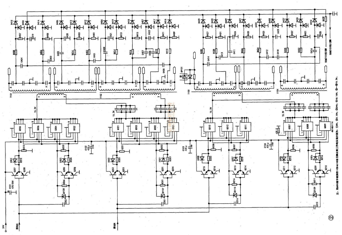

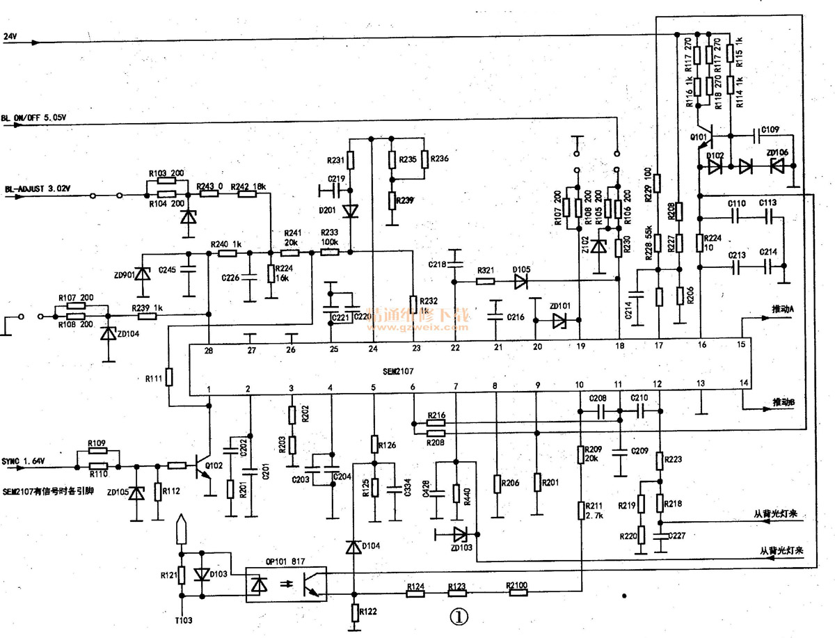

На инверторе SSI_400_14A01 короткое по питанию 24В. КЗ на ключах AO4614 : Q310,Q311,Q312. Поменял ключи, подсветка появилась, через два часа телевизор выключился. Пробило те же ключи, заменил ШИМ SEM2107 и ключи, телевизор проработал 4 дня и снова сгорели те же ключи. В данный момент ситуация такая что ключи сгорают сразу при включении. Управление ключами целое, сопротивление в трансформаторах одинаковое, в высоковольтной части диоды, емкости, резисторы целые. Может кто что посоветует, панель разбирать смотреть на лампы ? Спасибо.

Пульсации по 24в смотреть или ключи откровенно китайские тогда заменить аналогами серии IRF

Емкости которые на инверторе исправны, посмотрю в блоке питания. Попробую заменить AO4614 на IRF7389 , только они 30-ти вольтовые, запас небольшой.

Резисторы в затворах проверены?
vavan80
Сообщения: 6
Сообщение #5 От 06/04/2017 21:53 цитата
Иван Зенин писал:
Да, конечно.

Принесли TOSHIBA 40lv655 дефект тот же . Посмотри видио [ ssi 400 14a01 repair ] и пропаяй ВЕСЬ инвертор. Мне помогло.
faradiyremark
Сообщения: 8
Сообщение #7 От 05/02/2018 16:52 цитата
Был такой же случай, обязательна пропайка всех элементов(но мне не помогла, ключи всеравно пробивались) смотреть нужно в сторону смд транзисторов q213,215.
У меня q215 звонился как сдвоенный диод. замена на аналогичный решила проблему.
