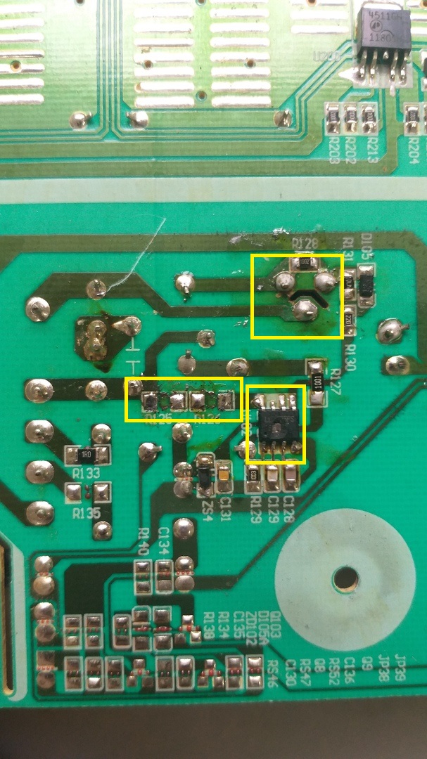

Supra STV-LC2615W
Main - CV182H-J
Блок питания (PSU) - LK-PI260412A
LCD матрица - V260B2-L03
принесли с проблемой не включается.
Вскрыл посмотрел. БП уже паяли. паяли транзистор на радиаторе.
Спросил клиента, говорит что ни куда не сдавал..........
Вообщем осмотрел бп, снизу сгоревший ШИм и два резистора.
На фото отметил. Может кто подскажет, что здесь должно стоять?

12sasha12, примерь LD7575

спасибо! Оно самое.
А какие резисторы должны быть ?
10 кОм ?

12sasha12, а в даташите какие?

написано 10 кОм. но там один нарисован.
У меня по факту стоит два.
думаю два 10 кОм надо поставить

12sasha12, да поставь хоть два по 10к, хоть один, а вместо второго перемычку.

Запаял LD7575
резисторы две штуки по 10 kOm
Включил. и резисторы сгорели.
Они идут на транс, предполагаю, что может транс сгоревший. из за этого сгорает шимка и резисторы ?
вторичку проверил, все норм, короткого замыкания нету

12sasha12, что-то не доделал или ШИМ брак. И они (резисторы) идут в первую очередь на "+" сетевой банки и транс тут не причем. Потребление ШИМ по HV<1,5мА. Вот и посчитай, могут они сгореть при исправной МС ШИМ.

шим менял два раза, все равно резисторы горят ,
Транзистор тоже поменял на всякий случай, который на радиаторе.
не помогло.

12sasha12, менял с одной партии или с разных? А то может брак, если с одного места. Да и обвязку проверь еще раз.

Иногда шимы взрываются, если диод по VCC медленный воткнули. Потому что при этом защита в микросхеме не может нормально работать. Имеет смысл заменить диод, поставить конденсатор по VCC на 10 мкФ, и ограничить стабилитроном на 24в для проверки, чтобы посмотреть, что там за напряжение появляется на VCC.

партии разные с разных магазинов
ДОБАВЛЕНО 15/08/2019 01:32
там на радиаторе стоит транзистор FQPF8N80C
это я его поставил уже.
До этого стоял по слабже, а какой должен стоять оригинал не известно. кто то уже менял его...

До отъезда заказал блок питания htx-pl260403, вместо LK-PI260412A..
Поставил, телевизор ожил.
Замена LK-PI260412A на htx-pl260403 ВОЗМОЖНА
