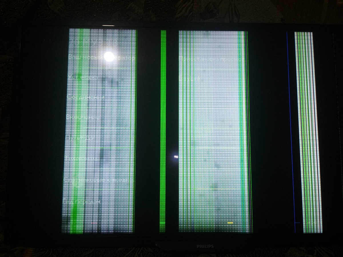

Телевизор PHILIPS 32PHT4100/60 всё работает кроме матрицы артефакты - полосы на экране.. Грешил на T-CON заказал точно такую же планку и перепаял все микросхемы с донора на родную включая проц на T-CON матрице. T-CON встроен в планку матрицы.. Ничего не поменялося...Изображение тако и осталося..Шлейф от матрицы до материнки проверил всё гуд. Думаю проблема в матрице.. Хотя может быть и в материнке. Само видео процем может не вырабатывает...либо вариант прогреть процессор на материнке..возможно отвал гдето... Хочется услышать Ваши мнения по этому поводу...Подскажите кто сталкивался!!!!!!!

А стекло проверить на другом майне не пробовал?

другого майна к сожалению нет..

майн, подкинуть бы, оператива

Любой майн с подходящим LVDS - 30 pin.

Лвдс 30 пин бывает трёх видов и двух разных питаний , тут ему надо явно под лыжу 12 вольт , хотя как то на лвдс не похоже , для майна tpn тоже не характерно но там еще и kts бывает

Можно смело матрицу в утиль отправлять. недовольство, огорчение

СПАСИБО ВСЕМ ЗА ВАШИ ВАРИАНТЫ ОТВЕТОВ..ЭТО МАТРИЦА ВСЁ ЖЕ.. недовольство, огорчение недовольство, огорчение недовольство, огорчение недовольство, огорчение
