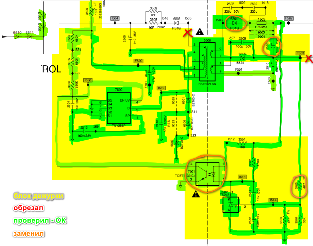

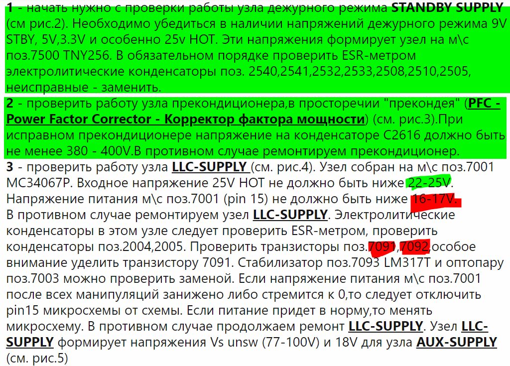

Добрый день!
Прошу помочь советом с ремонтом БП.
Описание аппарата:
PHILIPS 42PF5331/10
Шасси LC4.41E-AA
PSU 310432842742
Main 3139 123 6117.3 Wk551.3

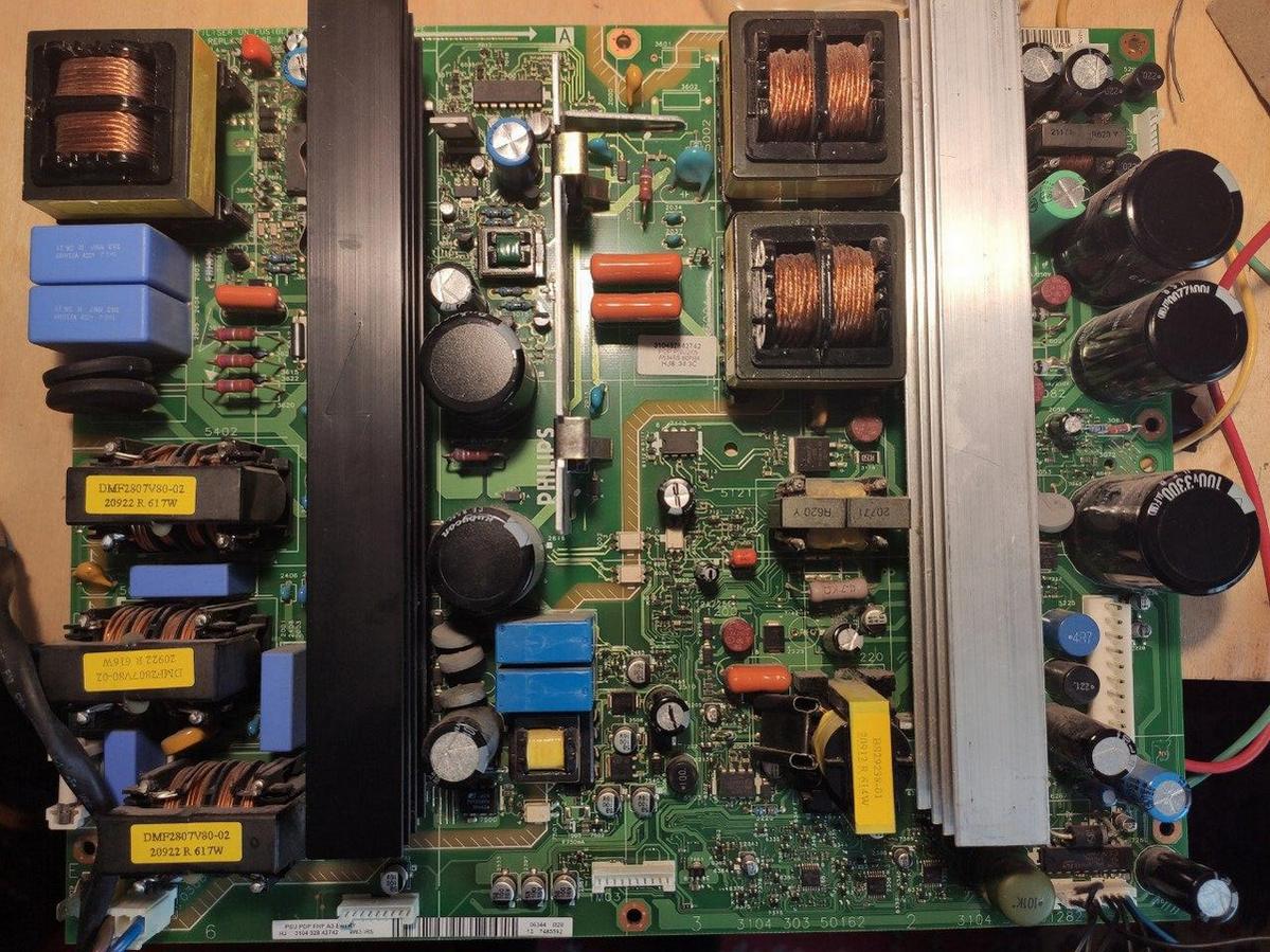

Бывший владелец говорит что ребенок многократно щелкал ON/OFF на ТВ после чего он перестал включатся.
При подключении к сети щелкают подряд два реле, через несколько секунд еще раз. Подсветка не загорается. Индикаторы на передней панели показывают 1 длинный и 2 коротких красных сигнала. C помощью Ser.Manual и старой темы на форуме определил что это код ошибки №2 - "+12V from PSU error".
Демонтировал БП и сейчас занимаюсь отдельно им.
Что сделано:
1. Визуальный осмотр не определил повреждений платы, деталей, эл-лит. конденсаторов. Легкое пожелтение возле 5601 и полевика 7610 оба из цепи PFC 400V.
2. Проверены предохранители плавкие и восстанавливающиеся - все ОК.
3. Проверены ESR-тестером электролит. конденсаторы. Заменены 4 мелкоёмких; остальные - ОК. Поведение блока не изменилось.
4. При включении через лампу 100W загорается на полную долю секунды, дальше горит вполнакала с легким мерцанием несколько секунд пока не сработает защита.
5. Просмотрел темы на espec.we, monitor.net.ru. Десяток. По результатам попробовал запустить блок питания в автономе и измерить напряжения в ожидании и работе. Подключил схему с резистивных делителей в разъем СN11, подбросил две 100W лампы на Vs и Va но по-факту разницы не заметил что также подтверждают результаты замеров напряжений.
6. Измерены напряжения в
- ожидании,
- условно рабочем режиме (с подключенным делителем и лампами)
- после ухода в защиту

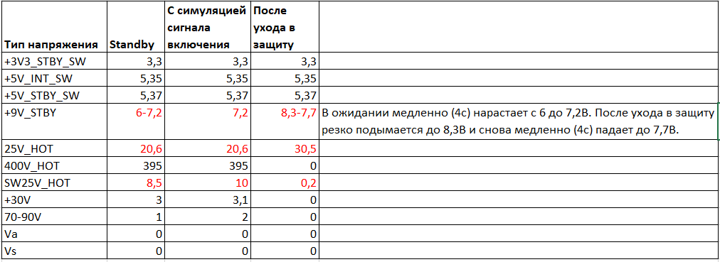

Результаты в таблице ниже.
7. Согласно замеров, по Servive Manual и советов на форумах, первая из причин ухода напряжений в STANDBY POWER. Дальше идут мои домыслы, прошу исправить или дополнить.
Напряжение 9V_STBY на диоде 6504 нестабильно и занижено. Измерив и сравнив напряжения на катоде (постоянное) и аноде (переменное) увидел что на анод из трансформатора напряжение не поступает. Следовательно, на катод последнее попадает откуда-то с обратной стороны. Отсюда следует факт №1 "С трансформатора 5500 не выходит 9в переменного тока.".
Также есть проблема с отсутствием напряжением +25V_HOT. Мультиметр показывает на аноде диода 6503 0,1В переменного тока; на катоде 20В постоянного. Отсюда факт №2 "С трансформатора 5500 не выходит необходимый переменного ток 25В ."
Объединяя факты №1 и №2 делаю вывод что проблема в трансформаторе 5500 или его управлении. Но порядок с напряжением +5V_STBY_SW, выходящим из этого же трансформатора показывает что с управлением все должно быть ок. Снимаю осциллограмму на истоке PWM контроллера 7500 - отклонений в генерации не вижу (как по даташиту) см. изображение ниже.
Все обмотки проверил на отсутствие обрыва. На КЗ проверить сложно - сопротивление от сотен мОм до пары Ом.
Далее я зашел в тупик. Один контролер обеспечивает 3 разных напряжения с одного трансформатора передавая сигнал управления по лишь одному проводу. Не пойму как может быть порядок с одним напряжением и непорядок с двумя другими.
Подробная схема http://monitor.espec.ws/files/lc4.9e_ab_smps_193.pdf
Service Manual http://archive.espec.ws/section324/file28648.html
Упрощенные схемы:

Отсюда факт №2 "С трансформатора 5500 не выходит необходимый переменного ток 25В (50В учитывая однополупериодный выпрямитель)."
исходя из твоего "опуса" делаю вывод, что к электронике ты имеешь опосредственное отношение...
Поэтому вопрос : относительно какой земли ты измеряешь 25 вольт?

Сообщение #4 От 05/09/2020 11:45 цитата
goga_tv писал:
Спасибо, исправил.
goga_tv писал:
Относительно "горячей". Согласно названия напряжения и схемы выводов трансформатора.

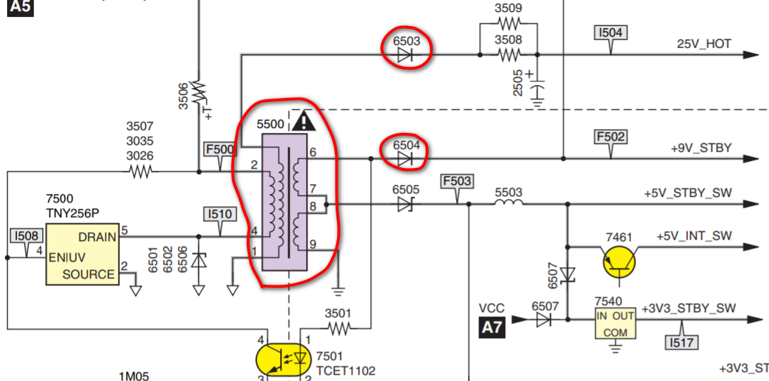

subs, Ты пишешь, что на анодах диодов 6503 и 6504 ничего нету? А что при этом на аноде 6505?
Получается, что TNY256P (Шимка обратноходового) Вообще не пашет? Есть ли какие-то напряжение на 5-ой ноге TNY256P, то есть на Drain? (там вольтаж доходит до удвоения выпрямленного сетевого)
Она хоть пытается раскачивать транс (дроссель) ?
Сопротивления обмоток смотрел? они не в обрыве? Диоды целые?

Хороший вопрос. Действительно, и на 6505 тоже нет ничего. Я и не догадался проверить. Диоды целые. Обмотки не оборванные.
На 5й ноге ШИМ 306В по мультиметру. По форме вот: http://monitor.espec.ws/files/photo_2020-09-04_23-23-50__611.jpg
Витькан
Сообщения: 610
Сообщение #8 От 05/09/2020 18:22 цитата
subs, Ну так значит TNY256P качает транс? Так? Значит убедись в правильности мониторинга напряжений, на вторичной обмотке транса (дросселя) 5500.
Смотреть напряжение на вторичке нужно относительно "вторичной" низковольтной земли, которая изолирована от первички.
Если ты все делаешь правильно и на вторичке ничего нету - то либо это обрыв обмоток, либо короткое замыкание. Обратноходовый источник не боится КЗ, и может качать первичку, при том что КЗ на вторичке.
Вообщем. проверь правильность измерений. Затем ищи обрыв или КЗ. Может где разрушена пайка?
Может диоды уже устали? попробуй диоды заменить...
Чтобы не было напряжения на аноде любого диода - достаточно одного КЗ и все ляжет...

Сообщение #13 От 08/09/2020 00:49 цитата
Витькан писал:
Относительно "вторичной" и делал замеры +5V_STBY_SW и 9V_STBY. Но смущало отсутствие напряжения на анодах по мультиметру. Сейчас же разобрался что так и должно быть - импульсы видны только осциллографом. На слабой нагрузке очень малый коэффициент заполнения и мультиметр не успевает или же показывает среднее значение, которое стремятся к нулю. И только уже на конденсаторе сглаженное напряжение можно измерить мультиметром.
Витькан писал:
По этому совету очень плотно поработал. Максимально изолировал блок дежурки и проверил всю схему: элементы/номиналы, соединения, дорожки.
Текущее состояние. По совету
goga_tv писал:
нагрузи блок ДР по 9ти вольтам только тогда появятся "нормальные" вторичные напряжения
нагрузил блок и действительно напряжения поднялись. Обратная связь работает, частота импульсов Истока контроллера увеличивается. Но два из трех напряжений при этом завышенные:
9V_STBY - 11.5В
25V_HOT - 32В
+5V_STBY_SW в норме - 5,4В
В чем может быть ещё причина нестабильности, если одно из напряжений ОК? Транс выпаивал и тестировал на КЗ, обрыв, индуктивность и т.д...
Гребенку распаивал ещё вначале ремонта но она не включила блок (напряжения с гребенкой указал в 3-й колонке таблицы первого сообщения темы http://monitor.espec.ws/files/2020-09-04_234329_197.png.

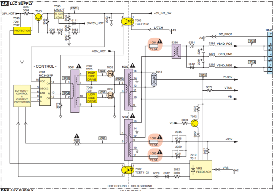

Там еще после емкостей бывает mc33067 дохлая.

Юрий 72 писал:
Кажется, вначале смотрел туда но точно уже не помню чем закончилось. Считаю нужно сначала наладить все напряжения дежруного питания и далее переходить к проблемам запуска. Так же?

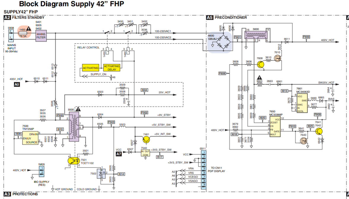

Если у тебя щёлкают реле,--- причём тут дежурное питание????
25V HOT если в норме,-- PFC запускается???????? На сетевой банке сколько????????
VA , VS появляются ??

Открой схему и посмотри, по какому питанию из дежурных идет стабилизация, а потом посмотри на свои измерения.

Что-то я упустил. У тебя же блок дежурки вообще не запускался? Что именно ты заменил после чего он начал запускаться?
Как тебе уже подсказали, блок дежурного питания стабилизируется по 5-и вольтам (цепочка с делителями TL431 и Оптрон).
Остальные напряжения, конечно же, будут изменяться в зависимости от нагрузки - это совершенно нормально...
Теперь вопрос, а в чем собственно проблемы та?
И еще, ты нагрузил только одну линию по 9В, а блок формирует несколько напряжений. При том, что в составе телевизора они будут нагружаться одновременно... Вообщем нагружать только одну линию на БП - это не правильно. Отсюда и перекосы...
Ааа. Так ты же пытался измерять мультиметром напряжение на вторичных обмотках импульсного транса...

Нашел проблему пока в LLC SUPPLY. Неисправные два транзисторы 7091 7092.
По ШИМ MC34067P поз. 7001 - на https://tel-spb.ru/remont-tv-lcd/philips-42pfl7862d пишут что диагностируется только заменой. Но среди рекомендаций https://elektrotanya.com/repair_guide2_to_philips_plasma_supplies_3104-328-42741_or_3104-328-42742_sm.pdf/download.html нашел также проверить на КЗ 15й вывод и землю. КЗ нет. Дальше посмотрим после замены транзисторов
  2020-09-09_114125.png  119.87 КБ  Скачано: 350 раз(а)
