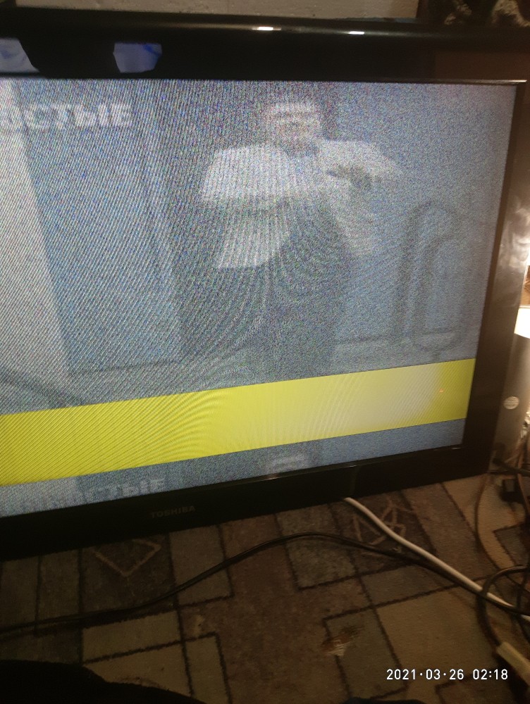

Состав
Панель- T315HW04 V.4
T-CON- T315HW04 V0 CTRL BD 31T09-C0G
Main-32AV933 rev1.02
блок питание-DPS-140SP
напряжения тэкона на пред.12вольт есть,V303-3,3v,VGHC-первый раз замера 27.2в,второй раз 25в,VGH-27,2v,AGM-0,RST-3,1v,VG14-0,3v,VCCE-3,2v,VCOM_CF-7,3,VCOM_A-7,3v,XCTB-0,2v,ODIM-0v,VG1(-15,2),AVDD-16v
Пришел состав с невыходом из дежурки,на пульт и кпопки не реагировал.Прошил,память поменял на новую w25Q64fl,,включился,но с черной горизонтальной полосой по всей длине чуть ниже середины шириной 5см и негатив,само изображение и особенно меню еле видно,негатив с серым экраном.Подозрение на сам тэкон или замены гамма коректора RM5101,не поленился прошить еще раз другой прошивкой,сверил заметил разницу между двумя скачанными,все осталось без изменений.Прошу помощи,заказывать тэкон,или еще что-то опустил?выше напряж.тэкона,есть даже контр.точки планок
ДОБАВЛЕНО 25/03/2021 22:35
Вот напряжение планок.xavdd-16v,,vcom_array-7,3v,,xstb_r-0,2v,,pol-1,6v,,yd10d_b-0v,,xvcc-3,3v,,yoe_b-0v,,vcomu-7,3v,,yclk_b-0,8v,,vcomf-7,5v,,yd10u_b-0v,,rescue1-6,6v,,rescue2-6,6v,,xb_ld102-0v,,xstb-0,2v,vghc-25,2v,,vgl-(-6v),,vcomr-6,3v,,yd10u_f-0v,,yclk_f-0,1v,,yoe_f-0,8v,,yd10d_f-0v

Иван Зенин,я перед составлением темы как я уже указывал прошил другой прошивкой,включал оставалось без изменений,а сейчас подсоеденил приставку что б фото снять и прислать,включаю и синий экран,hdim вынул включил также синий экран,может тэкон вообще вышел из строя,что за причина вылезла?
[u][i][size=11][color=green]ДОБАВЛЕНО 26/03/2021 00:20[/color][/size][/i][/u]
На тэконе шлейф передернул,опять восстановилось та неисправность что была,сейчас фото пришлю
 Размер файла:  259.97 КБ
 Просмотрено:  283 раз(а)
 Размер файла:  225.81 КБ
 Просмотрено:  290 раз(а)
Gotrak
Сообщения: 219
Сообщение #4 От 26/03/2021 01:26 цитата
Можно даже сказать что серый экран,и как бы со снегом,при включении полоса в середине черная,а при работе она желтеет полностью,а мелкие изогнутые полоски это уже от телефона при сьемке образуются.

T-con в автоном заведи для начала(отсоединить LVDS, запитать T-Con от 12B, на контакт AGM 3,3B), гамма здесь не причём...

[quote="Captain"]визуально: прошивку не под эту панель загнал. надо ашди, а закатил под фулашди.[/quote]
Вот моя панель T315HW04 V4 под штрихкодом AU31H44ABCTW6SK3CA9LFLX,и выкладываю прошивку которая залита сейчас,а вторая с которой принесли и стояла,то-есть не рабочая

Так твоя прошивка под панель LC320WXN, а у тебя T315HW04 V.4
пробуй эту: https://remont-aud.net/dump/lcd_pdp_tv/toshiba/toshiba_32lv933rb_shassi_main_board_32av933_rev_1_02/238-1-0-27628

Орша,это на ремонд ауди указано 4,12гб,а скачал на 8 получилось,попробовать то надо,которая стоит косяк по любому,я посмотрел сейчас внимательно,о ней инфа как ты сказал,на Т320 панель,но я то впервую закачал вот эту которую сейчас выкладываю,а она на понль T315HW04 V.4,почему у меня с ней было такая-же беда и такая же картинка?,а потом я залил вот эту с другой панелью и осталось также.Выкладываю,и инфу,может она битая была,а выложили на ауди?
