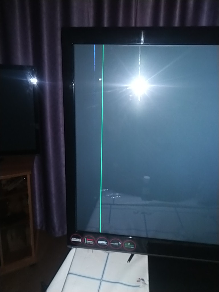

LG 42pj250r-za
Z EBR66607601 eax61420601
Y EBR66607501 eax61332701
CTRL eax61314501
Панель PDP42T10000
Здравствуйте! При запуске данной плазмы щёлкают реле,поджигается матрица, появляется звук,переключаются каналы. Вместо изображения одна статичная вертикальная полоса шириной в 1 пиксел ярко зелёного цвета.
Подозрительные места пропаял.
Прозвонка сканов показала одинаковое сопротивление на всех сканах. При подаче 5v 1A ничего не греется,потребления нет.
Подкинул рабочий лоджик - та же картина.
Напряжения на игрике соответствуют маркировке на панели,т.е.
VS 205/VA60
5 вольт с БП также приходят. Панель в автономном режиме показывает ту же картинку. Загонял в автоном перемычкой на лоджике и отключением шлейфа на main. Идёт автостарт и опять зелёная полоса.Диоды,мосфеты,предохранители всё целые. Пробитых элементов нет.
Пните в нужном направлении, пожалуйста! Осциллографа нету(

Заметил,что если телевизор лежит на столе vsc составляет около 900 вольт! Когда телевизор стоит на подставке,vsc приходит в норму (145 вольт). Решил снять игрик и ещё раз пропаял все подозрительные места. Теперь vsc стабильно в любом положении. Регулировками set up и set dn могу добиться лишь следующей картины(прикрепляю фото). Звук с телепередачи есть.

Сегодня менял плёночные конденсаторы, изображение появилось,но еле как видное. Буду искать в сторону низкоомных резисторов на игрике.

Заметил странность. Иногда vsc нормальное,а иногда скачет до 900 вольт, изображение при этом не меняется,так же снег на экране.
Иван Зенин
Сообщения: 6784
Иван Зенин
Сообщение #6 От 03/12/2020 08:41 цитата
Наводки на мультиметр.
Simplex1989
Сообщения: 15
Сообщение #7 От 03/12/2020 09:13 цитата
Ясно,я то гадаю почему элементы не сгорели в этой цепи при таком напряжении) На днях придёт транзистор тестер, проверю электролиты на всякий случай.
Simplex1989
Сообщения: 15
Сообщение #8 От 05/12/2020 17:10 цитата
Сегодня нашёл донора. Проблема была со стеклом. Всем спасибо. Тема закрыта.
