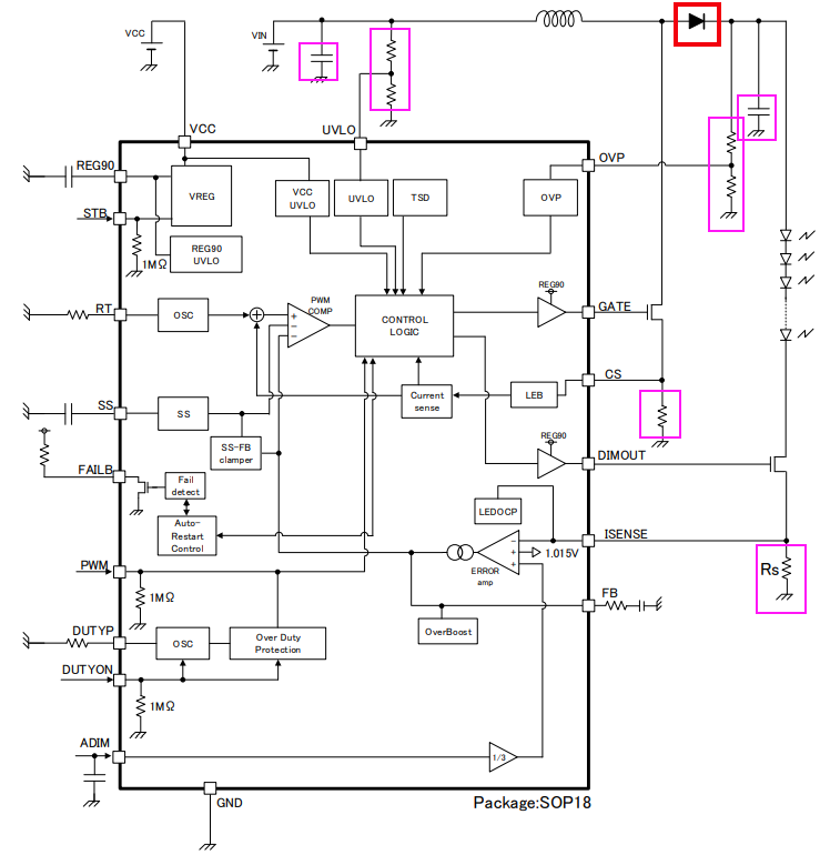

Собственно нет подсветки, светодиоды все рабочие - две линейки по 7 диодов трех вольтовых включено последовательно, без подключенных линеек напряжение на выходе скачет 45-50 вольт, с подключенными 14 вольт,
на шим BD9413F питание на первый вывод приходит, на втором сигнал включения есть 3,6 вольта, на 12 том (FB) 0 вольт, на 16 (GATE) тоже нет напряжения - транзистор D4286 куда идет етот сигнал рабочий ( для проверки новый поставил), подозрение что BD9413F не работает
прошу помощи точно определить жива ли шим инвертора, или я не туда вообще копаю.....

1. Если есть возможность использовать осциллограф, то посмотри форму сигнала на затворе транзистора (GATE).
2. Очень странно, что с цепочками всего 14 вольт. Я правильно понимаю, что 14В - это напряжение Vin (входное перед дросселем), если так, что микросхема - "закрыта", то есть либо есть ошибка и она в защите, либо она испорчена...
3. Если правильно понимаю, с твоих слов, микросхема "не держит" нагрузку - проверь целостность резисторов в обвязке микросхемы (делители, а также токовые сенсоры на обоих транзисторах). Проверь наличие VCC.
4. Проверь диод, который стоит в узле дросселя и стока транзистора, не пробит ли он, и не подтекает ли он в обратном направлении.
Вообщем НОРМАЛЬНО измерь напряжение на всех ногах, а также проверь резисторы на всех делителях и сенсорах. Осциллом посмотри наличие и форму сигналов ШИМ на затворах транзисторов. Замени электролиты по входу и выходу. Замени силовой диод...

alien79, Напряжение питания этой микросхемы 9-35 вольт. Вывод микросхемы 4 ===> контрольный. Under voltage lock out detection pin. Можно добиться работы и от 14 вольт.
