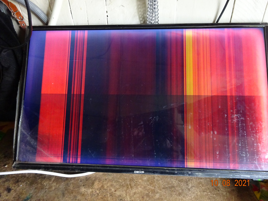

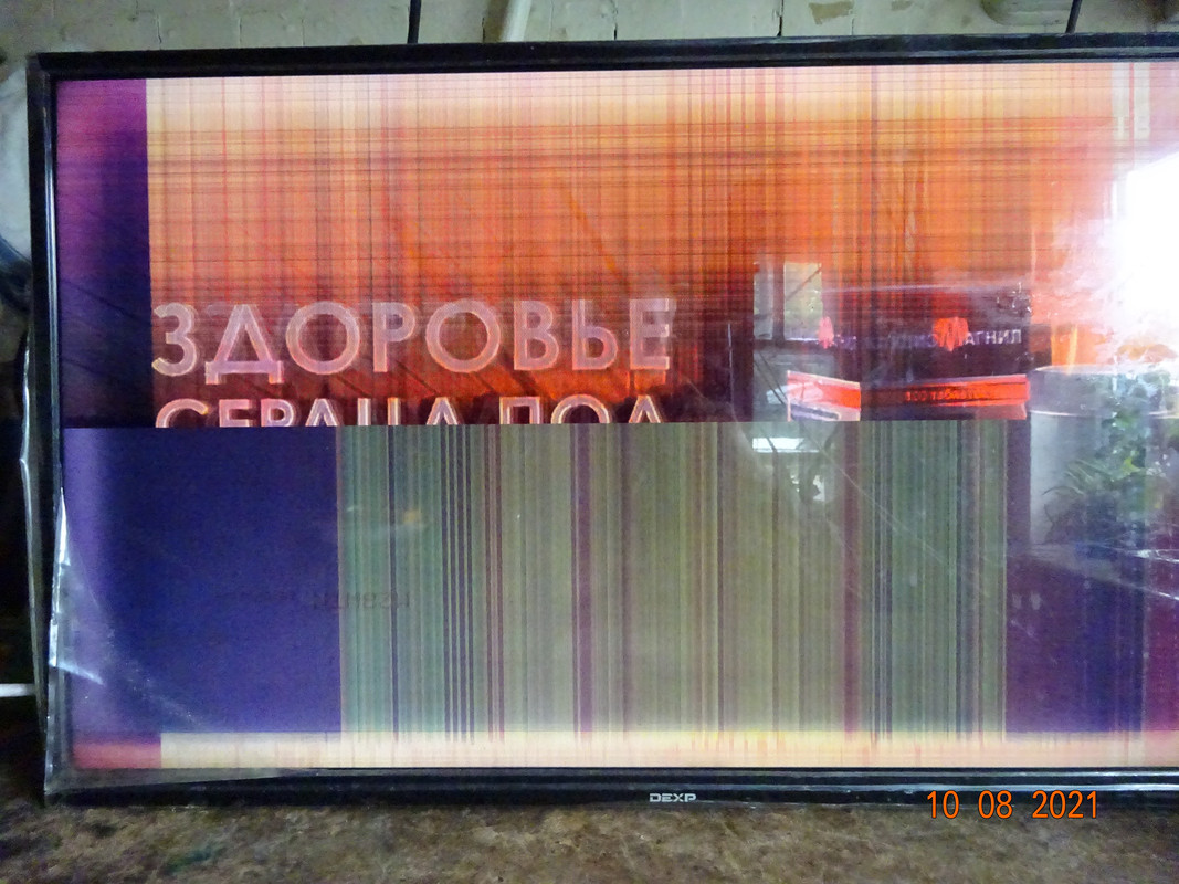

материнка TP.M3663S.PB818
панель HV280WX2-260
процессор MSD3663LSA-SW
Сказали,что сломался в грозу,хотя я в этом сомневаюсь.
Звук есть,каналы переключает,на пульт отвечает ,клава работает.
Материнку снимал,ставил на донор,тоже DEXP,только 32 диагональ.Работает по всем параметрам.
Остаётся матрица или T-CON. Только найти его не могу,или на планке смонтирован сумашествие
Аппарату полтора года от роду.

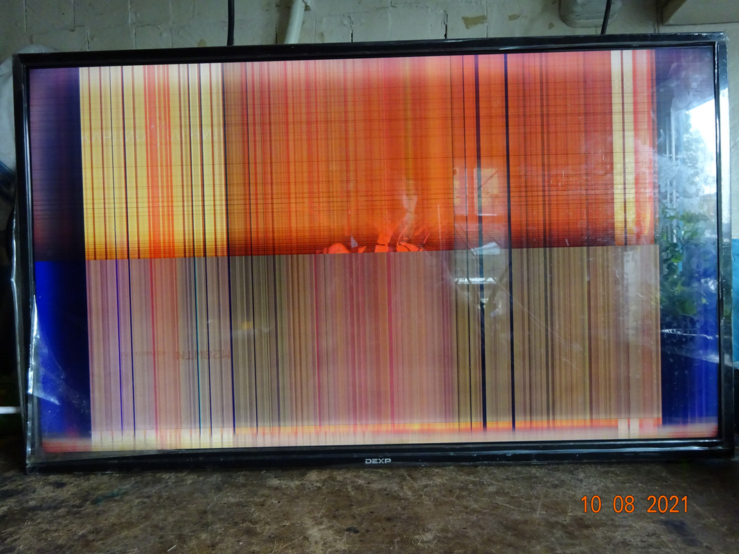

Полосы двигаются влево вправо,верх и низ экрана разделён границей.иногда появляется вверху часть изо,иногда всё ставится на паузу,звук при этом не пропадает.
Все нулевые резюки на планке целые,на нагрев микросхем на планке не реагирует никак,на прижатие шлейфов тоже никак.И ничего не греется,четыре шлейфа на ощуппь чуть тёплые.
Схемы этой планки нету.А стоит HV 280WX2-260_X-PCB.
Планки эти продают на АВИТО за 500 рублей.Но 4 шлейфа прилепить для меня нереально.
Как проверить матрицу отдельно,а толку от этого ,всё равно шлейфы клеить нужно.
Ящик моих родственников,наверно придётся его на мусорку отправить.

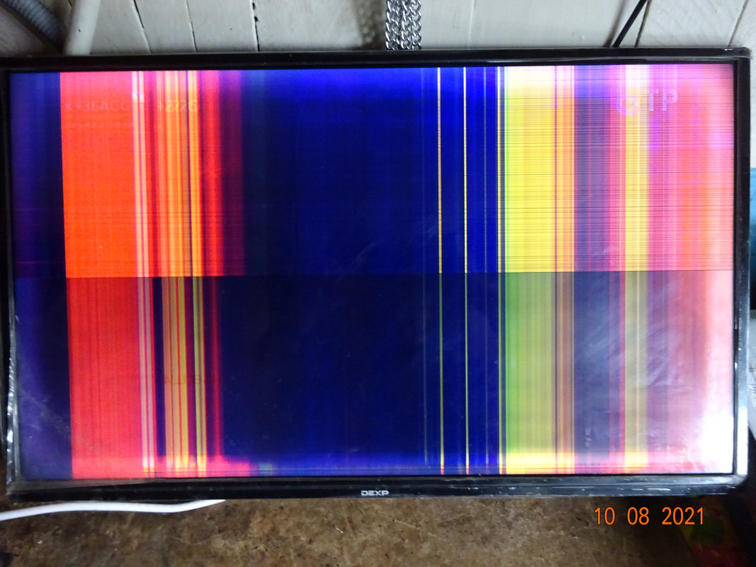

матрице хана, вообще выглядит так, как будто уши оторваны на матрице

А без сигнала тёмная полоса шириной10см,высотой во весь экран как шторка движется влево до конца,а потом вправо и т.д.

До меня его никто не трогал,следов воды нет на матрице и на шлейфах.Стучать его некому было.Была гроза,крякнули сразу 2 ящика.Кинескопный эриссон-микра на звук взорвалась ,и этот перестал,вернее стал так показывать.Я думаю,что это какое-то совпадение-материнская плата вперёд бы вылетела,а она целая.

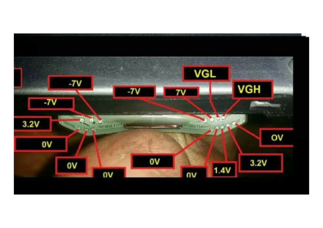

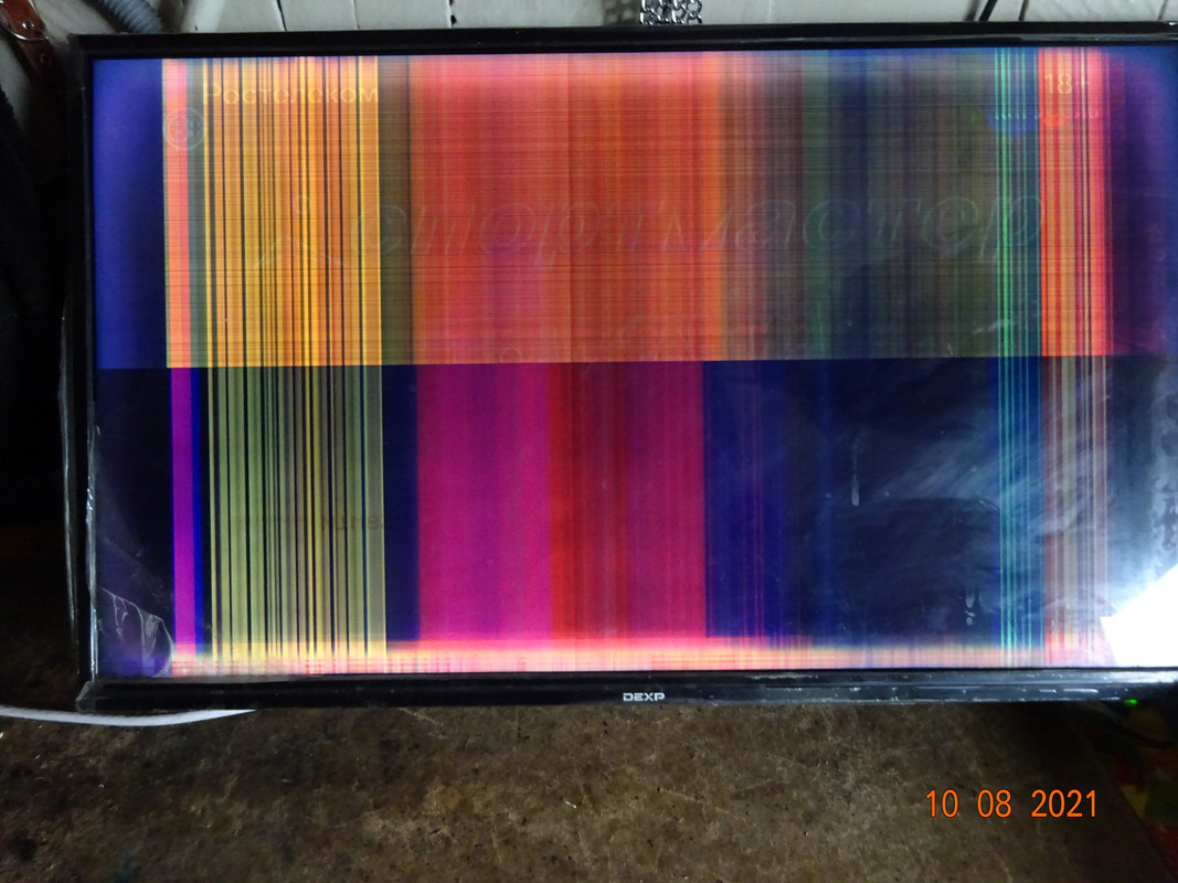

Что дальше происходит.На Т-кон приходит VGH +26,3v. VDD +12v. VOFF или VGL --8,2v/
На уши 26v не приходит,только 0,39v.вместо --7v VGL +0,5v.
Эти напруги подавал проводом из соответствующих точек Т-Кона,с перезагрукой и без.Изо так и не появляется,только влияет на яркость расстояние меду полосами.Подаваемые напряжения не просаживаются в момент подачи.
На ушах драйвера не греются,на шлейфах Т-Кона градусов 40.
Нет --7в, 26 в., +7в есть,остальные вольты есть.
Плохо схемы нет,посмотреь бы куда эти вольты заходят по каким шлейфам в стекло.

судя по картинке, напруги на ушах должны быть разные, на верхнем ухе напруга больше чем на нижнем (это видно и по яркости картинки, как показывает изображение)
просмотри углы снизу матрицы под микроскопом, должен быть прогар

Смотрел на просвет микроскопом периметр матрицы,сеточку видно хорошо,но замыканий,лишних перемычек не обнаружил.Интересно ,что сломался в грозу,но болезнь негрозовая.

Всего то нужно немного терпения, ПЭЛ и паяльник, довести до ушей не доходящие сигналы/напряжения.
