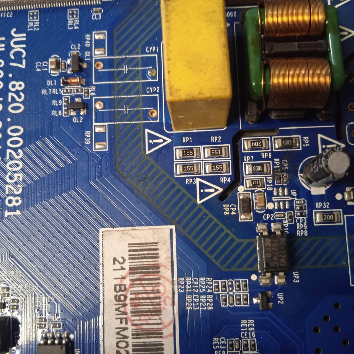

Tv led Dexp F40D7300C/W Chassis/Version: JUC7.820.00205281 Panel: C400Y19-E1 LED driver (backlight): integrated into MainBoard Power Supply (PSU): integrated into MainBoard .MainBoard: JUC7.820.00205281. Знакомый принёс данный телевизор с просьбой посмотреть--типо дым из него пошёл. После вскрытия обнаружены следы залития. В бп пострадали два диода и часть дорожки , сгорел предохранитель . Заменил диоды RL 257 на анологичные UF5408 , предохранитель,востановил дорожки ,Заменил вспухший электролит 400v 120мк.Тестером проверил цепь на кз.После этого включил телевизор и он сразу стартанул в рабочий режим ,засветилась подсветка .На экране появилась надпись нет сигнала и тут в месте где прогорела дорожка у диодного моста пошёл слабый дым. Я выдернул шнур питания. Дым шёл от не до конца очищенного угля текстолита. Всё вычистив ,промыв Включил телевизор в сеть .Дыма не стало ,телевизор запустился и минут через 5 выбило сопротивление - отлетел кусок от него и smd резистор и конденцатор стоящих в цепи микросхемы шестиножки 5a2r. Схему на данное шасси не нашёл . Прошу помощи в поиске схемы.

По шасси поищи состав, и по шимке типовую схему.
Или сюда четкие фото покажи.

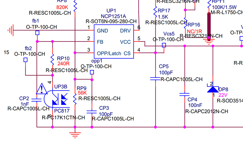

Сообщение #3 От 15/06/2022 09:41 цитата
Типовых схем много , и везде разные номиналы резисторов и конденсаторов. Если бы я знал какие питания выдаёт бп (на майне питания не обозначены ) давно бы сообразил. Интересуют номиналы позиции r17 и c5.

Схема http://monitor.espec.ws/files/juc7.820.00188290_127.pdf
ДОБАВЛЕНО 18/06/2022 20:12
Проверил на плате DEXP F40D7200C MainBoard: JUC7.820.00194894 резистор RP17 = 1,5K.

Пишу для тех кому пригодится моя история ремонта . Телевизор я всё таки починил,без колхоза не обошлось.Схема присланная мне moroz.v не много отличается от моей ==qp1-70r600 . RPY1 у меня стоял на 0.22 ома,а не как в той схеме RPY1 100K/1.5W .Родной мосфет купить не удалось - ждать больше двух месяцев с Али .с Чип и Дип 7 недель.Купил несколько похожих по параметрам , но увы они сгорали .Свой выбор остановил на KF7N60F.Пришлось подбирать сопротивление RPY1 .Оптимально получилось подобрать из двух последовательных резисторов 3.5 ома.На транзистор прилепил радиатор , нагрев доходил до 56 градусов после 3-4 часов работы.Шим ncp1251 asn100 подошла. Сутки полёт нормальный.Тема закрыта.
