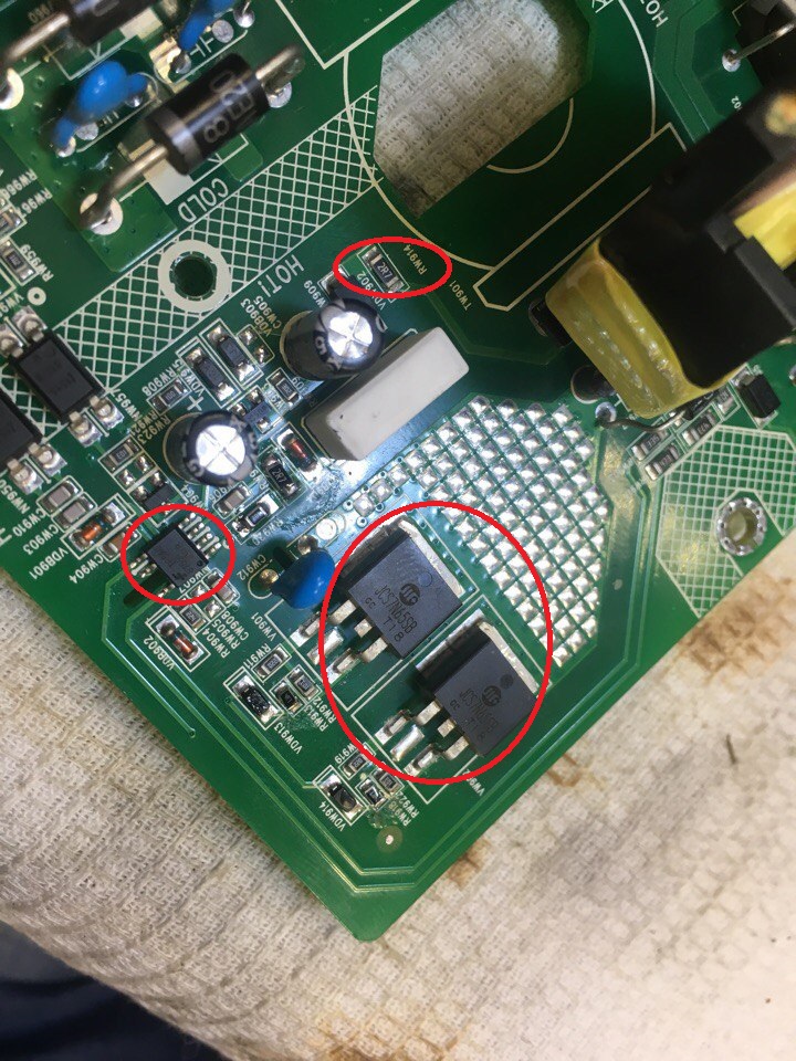

Добрый вечер коллеги.
Материнка 882YTK 40QT628ANTS, rev 00.
Проц MSD6A628VXE-SW
EMMC - будет позже
Схемы тоже нету недовольство, огорчение
Телевизор после грозы. Был неисправен БП. После замены шимки FAN6755, резистора по ее питанию с ТПИ (RW914), и ключа (Их там два - параллельно) БП завелся, 12 и 93 вольта.
Звук есть. Подсветка есть. На кнопки не реагирует. Пробовали залить прошивку с флешки (зажимаем 3 кн. и включаем питание), не заливает.
Завтра клиент принесет ПДУ, проверим на реакцию.

The bearded Badil
The bearded Badil
Сообщение #4 От 04/12/2017 19:16 цитата
Скорее всего проц дохлый. Очень часто встречается не зависимо от модели.
А на матрице хоть как то фон меняется?
Я понимаю, что она тёмная, но может быть хот чуть серее становится если отключить подсветку?
