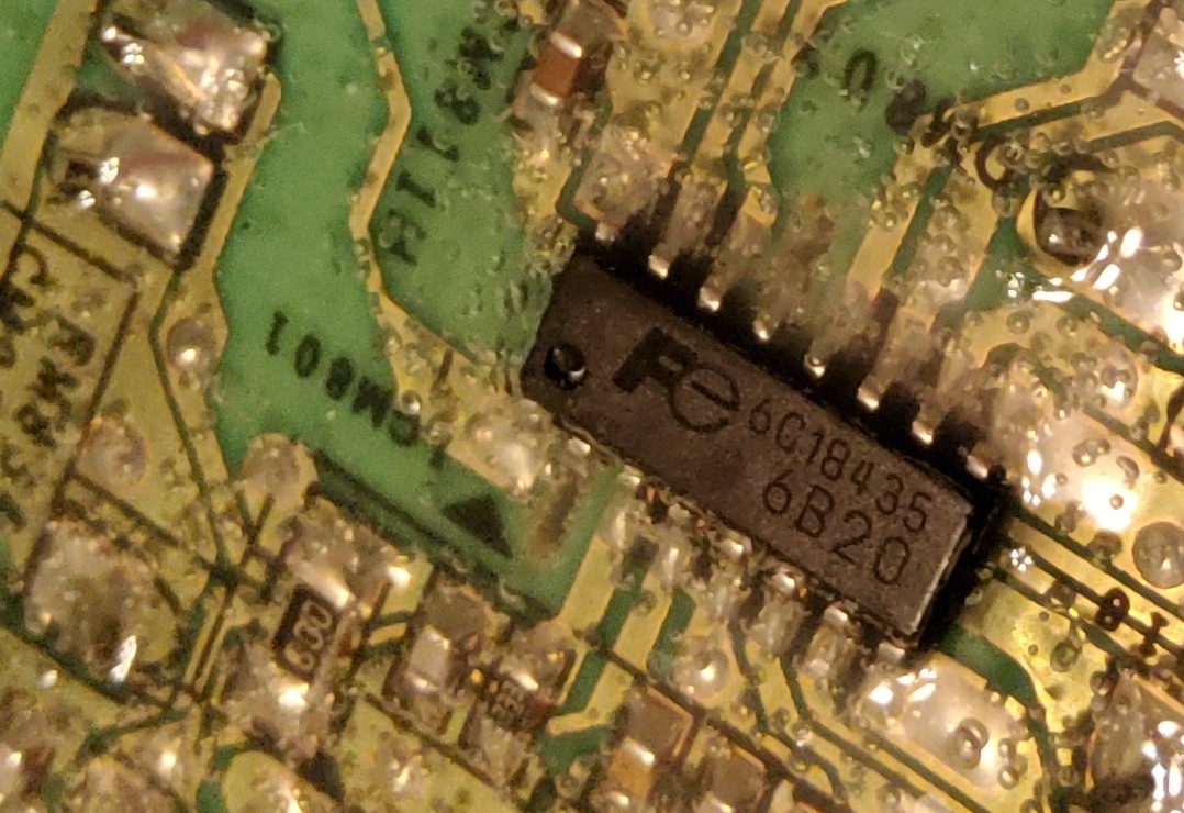

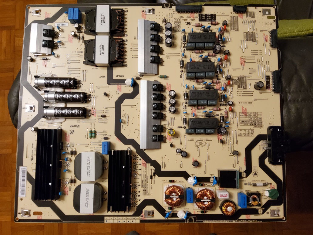

Samsung UE75MU7009T не включается.
Блок питания Samsung L78E8NR-MSM BN44-00913A
Осмотр с инфракрасной камерой показал, что на этой платине греется до 60-70 °C микросхема 6С18435.
Похоже, что это ШИМ-контроллер.
Мне не удалось найти ни схему на платину ни спецификацию на контроллер. Если контроллер умеет кз то между какими его контактами прозванивать?
Прошу совета как дальше быть.

На этой микросхеме между массой (12) и всеми другими контактами кз нет.
Может ли эта микросхема в рабочем состоянии до 60-70 °Ц греться? Хотя платина даже к телевизору не подключена - 230В непосредственно к ней подключаются.
Как проверить выходные напряжения самой платины Samsung L78E8NR_MSM BN44-00213A ?
Около некоторых штекеров написаны напряжения но в каждом штекере множество контактов а я без схемы не понимаю где конкретно мерить и есть ли смысл измерять если эта платина не подключена к главной платине телевизора...
Есть ли у таких телевизоров типичные места поломок, на которые следует обратить внимание? Електролитические конденсаторы визуально все в порядке.

2xstudent@googlemail.com, cхем в открытом доступе нет и не будет. Твоя шимка называется FA6B20N, вот от этого и пляши, ищи похожие топологии и сравнивай. Теперь по разъёмам, возле каждого есть табличка и там расписаны все контакты и напряжения на них, первый вывод каждого разъёма обычно помечен.

2xstudent@googlemail.com, Измеряй на разъёме вывод где есть цифры 12-13 вольт.

Какое сопротивление на 10-й ноге микросхемы относительно земли горячей?
