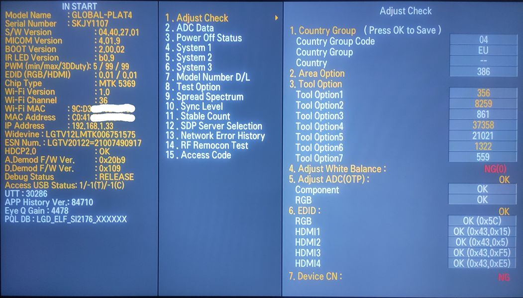

Добрый день. Телевизор 2012 года. Сейчас понадобилось подключить CAM модуль МТС.
Модуль работает, тестовые сообщения от оператора приходят, но каналы не раскодирует.
При этом нет ни каких ошибок.
Есть второй телевизор той же модели, только диагональ 42, на нем все работает. Прошивки одинаковые.
Вошел в сервисное меню и увидел что Device CN: NG
В сервисной инструкции вроде нашел что нужно загрузить сертификат, но как это сделать?
Может кто нибудь как то помочь?

nsvser, регулировка баланса белого также не проводилась. Что с дампом делал?

мать либо восстанавливалась без переноса ключей, либо раздел порушен. Варианты привести без родного оригинального дампа еММС в 100%-но рабочее состояние мне не ведомы.

Вместо модели и серийного номера прописана какая-то фигня.
Открывай ТВ и выкладывай номера майна EAX.... и EBR.... (на наклейке). Заодно и посмотришь, делалось ли что-нибудь с платой.

ТВ работает, ключи не соответствуют процессору. Что в дампе может быть интересного?

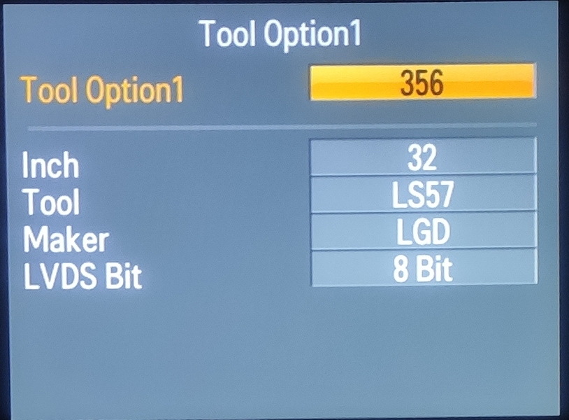

Сообщение #14 От 10/12/2021 14:27 цитата
Как я понимаю задача почти не выполнимая? Или брак с завода или в магазине что то нахимичили.
Тогда вопрос если я поменяю платы местами 32LS570T-ZB.BRUWLJU и 42LS570T-ZB.BRUDLJU
то нужно будет только поменять в настройках тип матрицы и перенести настройки цветности?

Пробуй. Скорее всего нужно будет только перевернуть изображение.

Бляха 10 лет телику а им надо ещё на нем и ci использовать , просто кто то на нем еммц уже перешил другим дампом

А правильно модель и серийный номер прописать?
ДОБАВЛЕНО 11/12/2021 06:19
В инстарте седьмой пункт справа.
