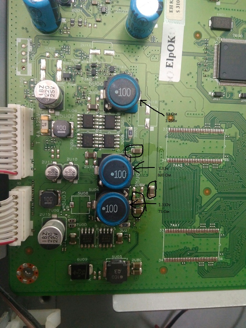

Добрый день!
Проблема такая же как в этой теме.
http://monitor.espec.ws/section31/topic223503.html
Выпаивал емкости которые выделены на фото, емкость где-то 22-25 мкф.
Замерил пульсации, по 3,3в. 60мв.
по 1,2в. 40мв.
Также на плате БП заменил конденсаторы 22нф и 100нф. первый был 17нф, второй 52нф. Вместо них поставил 220нф (на 300в. единственный какой нашел, чтобы попробовать) - не помогло.
Пожалуйста, подскажите что еще можно сделать..
Подключался через UART, выставлял все настройки порта по мануалу - на выходе куча символов в разноброд, видно что какая-то передача идет при включении, причем с разными задержками, но это мусор. Игрался с настройками порта - всеравно мусор. Единственное преобразователь обычный китайский, может нужно переделывать на 3.3в... но теоретически мусора не должно быть в любом случае...

Прикрути крышку с динамиками.
falcol
Сообщение #3 От 20/12/2018 11:17 цитата
ППц. Заработал... Я в шоке...Динамики были подключены. а вот мбилайт подсветка нет... когда подключил - заработал. Причем потом стал работать и без подсветки
равнодушие равнодушие равнодушие сумашествие
Может конечно после замены кондера не дождался запуска телика... но всеравно спасибо!!! браво!

Сообщение #4 От 20/12/2018 13:09 цитата
сильно не радуйся!!!!! В любой момент может дефект вернуться тк ,ты толком нечего не сделал
falcol
Сообщение #5 От 20/12/2018 14:37 цитата
ну по факту поменял емкость, одна из которых была реально меньше... ну и телик до этого стабильно не включался. а сейчас стабильно включается.. если не в этом дело, какие еще могут быть варианты?
