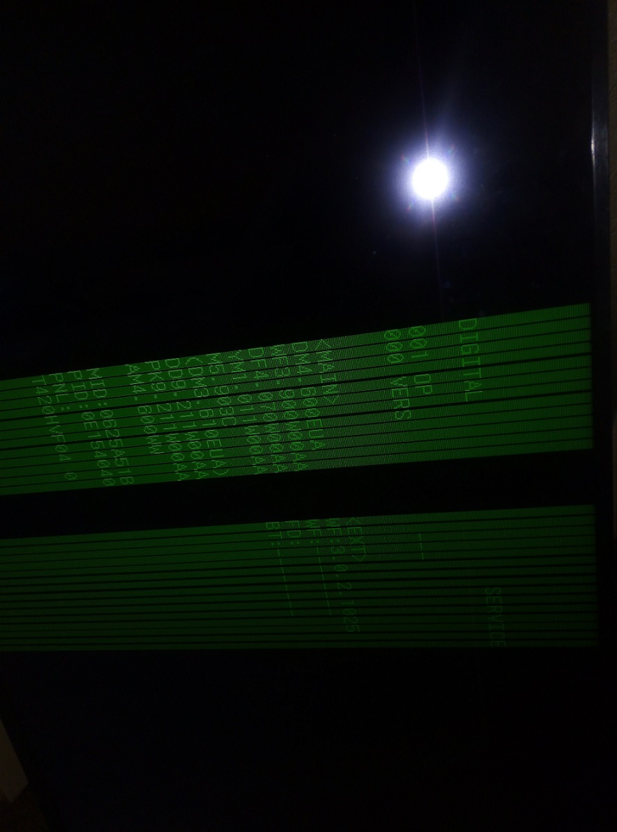

SONY KDL-42W653A
Шасси: RB1G
MAIN: 1-888-390-11 (173427811)
Панель: T420HVF04.2
БП внешний
T-CON вместе с панелью
Со слов клиента внезапно появились полосы, после вообще перестал включатся, моргал 5 раз красним светодиодом.
вскрытие показало обрыв в шлейфе, заменил, но полоси так же появляются, не сразу, а через 3-5 секунд, при включении 2-3 секунды изо нормальное.
БП проверил, вскрыл вздутиков нет, на майне прошелся по дроселям напряжения есть, не просаживаются и не скачут

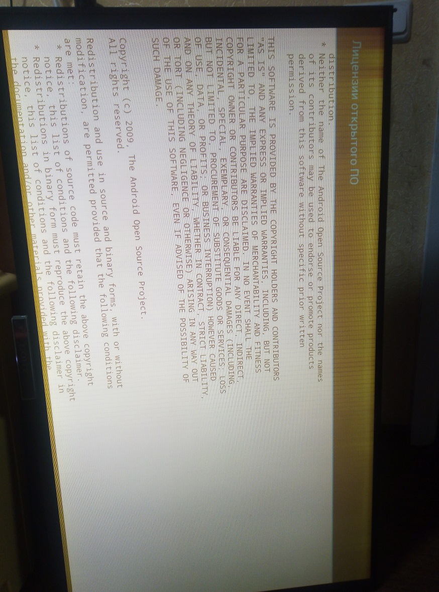

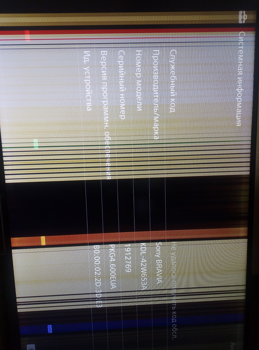

Зашел в сервис , панель показывает T420HVF04.0, а у меня T420HVF04.2, может сбой при автообновлении софта?
майн думаю непричем, скорее всего матрица или T-CON?
что скажете уважаемые знатоки?

На этих сонях панели не надежны...Для начала попробуй измерить что то на контрольных точках т-кона,дальше отключать поочереди правый и левый шлейф с т-кона на планки..Дальше разобрать и проверить наличие подтеков и состояние крайних шлейфов с планок на стекло...

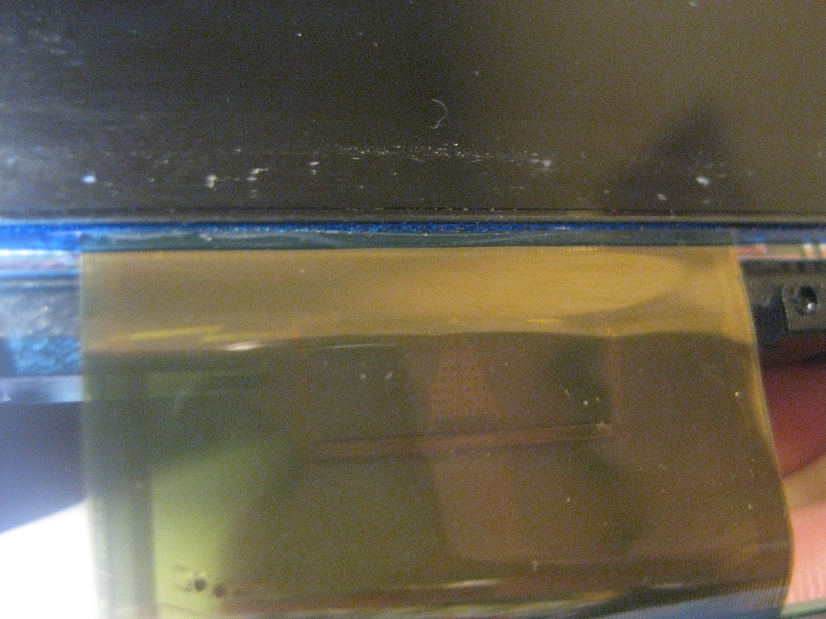

Крайние кофы посмотрите. Какой то прогорел в месте приклейки к стеклу.

никаких прогаров и подтеков не увидел, T-CON состоит с двух плат, на каждой по 3 шлейфа, все в идеальном состоянии!
отключал шлейф между планками - половина изо нет.
изображение при включении первых 3 секунди нормальное, потом начинают плавно появляться полоси, и местоположение полос разное при нажатии кнопки "МЕНЮ"
думаю тут проблема с электроникой.

Это не проблемы с электроникой - это проблемы с крайними шлейфами на матрице. Если негде их переклеить, то панель на свалку. Железо телевизора можно даже не мучить - оно исправно.

По крайним шлейфам на боковые дешифраторы идут напряжения питания и управления. Со временем контакт между КОФом и стеклом пропадает или становится настолько плохим, что сигналы не доходят.
Это стандартная болезнь самых разных матриц AUO, применяемых на Sony.

bumbox1974, Все правильно,но бывает еще что не теряется ,а замыкает в стекле,что более вероятно,так как изо нормальное в начале присутствует.Автрору:строчные драйвера на этой панели с двух сторон,попробуй изолировать все сигналы на них сначала на одну сторону ,потом на другую.
