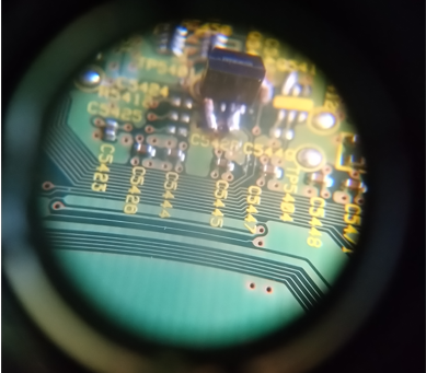

Принесли в ремонт данный ТВ с диагнозом не включается. Мигает светодиодом 8 раз синим.
По мануалу нашел что проблема в материнской плате ANP2149-D. Искать виновника долго не пришлось, оказалось неисправен HDMI-приёмник IC5401 SII9023CTU. Просадка по питанию и жутко вскипал при включении.
Сдул его, ошибка осталась. Заказал в чипдипе контроллер. Установил ошибка пропала, но изображения по HDMI нет, а с других источников есть. Ножки в порядке и пропаяны хорошо. Есть подозрение на повреждение флэш IC5403 BR24L02. Кто сталкивался с такой проблемой?

Все сталкивались. Этот контроллер нужно запрограммировать после установки, то бишь в нём отсутствует прошивка. Хотя, лучше сам проверь по даташиту. И не забудь проверить питание, бывает, что резистор уплывает от нагрева.
02 проверить чтением. Проходные защиты проверить. Разъем. Управление с HDMI на миком смотреть. Может пролететь и за контроллер - проверять. Заодно его питания (коротило же)
pion, этот контроллер не прошивается

Captain, Память похоже не причём. Читается нормально. И мне прошивку дали. Буду разбираться дальше.

Победил я этого зверя. Решил проверить обвязку Виновником IC5401 и нашел неисправную транзисторную сборку Q5413, сопротивление К-Э 150 Ом. По мануалу это сборка RN1902 из двух цифровых транзисторов обоpначение на корпусе XB.
Заменить под рукой было не чем. Поразмыслив немного, решил просто откусить половинку неисправного транзистора и вместо неё вкорячил DTC114. Подошло почти идеально и по параметрам тоже голливудская улыбка
Всё заработало.
РЕШЕНО.
