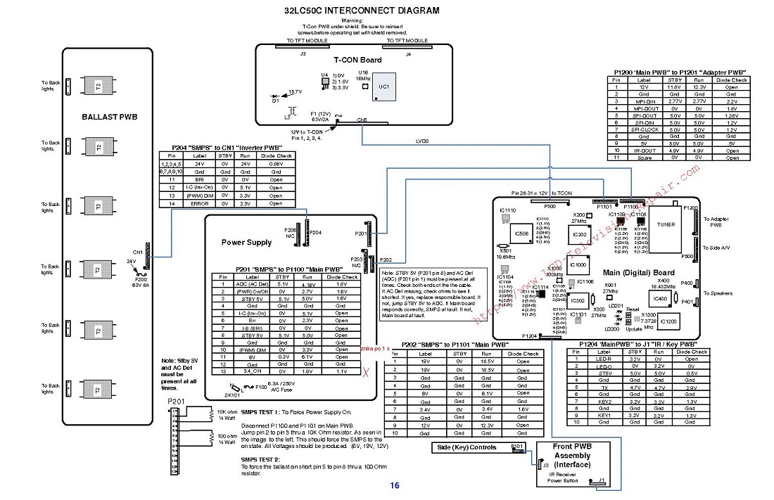

Заменил сгоревшие детали Решил проверить на столе-повеcил нагрузку по 20 Ом 20W на +12 и +24V включил на сетевом конденсаторе 320V. Подключил резистор 10 кОм между 2 и 3 н P201 на сетевом конденсаторе 390V, а на выходе (+12, +24V)ничего.

Пробовал как на рис -не помогло, Кратковременно поднимается питание U101(MIC4428YM) и ничего

Нагрузил дежурку 10 Ом Выходные напряжения появились кроме 3,4V
lochov
Сообщения: 557
Сообщение #17 От 05/09/2022 10:29 цитата
Повесил нагрузку резистор 3 Ом 10 Вт на С225 и перемкнул К-Э Q204 напряжение 3,4В появилось
Тему можно закрывать
lochov
Сообщения: 557
Сообщение #18 От 06/09/2022 02:55 цитата
Итог. После замены неисправных деталей Q150.Q151(P9NK60) и U101(MIC4448YM), D104. R160 решил проверить БП на столе. Нагрузил силовую часть +12V +24V БП, но не нагрузил дежурку ST5V. Результат заниженное питание Vcc U502 и не работа U100. U101.
