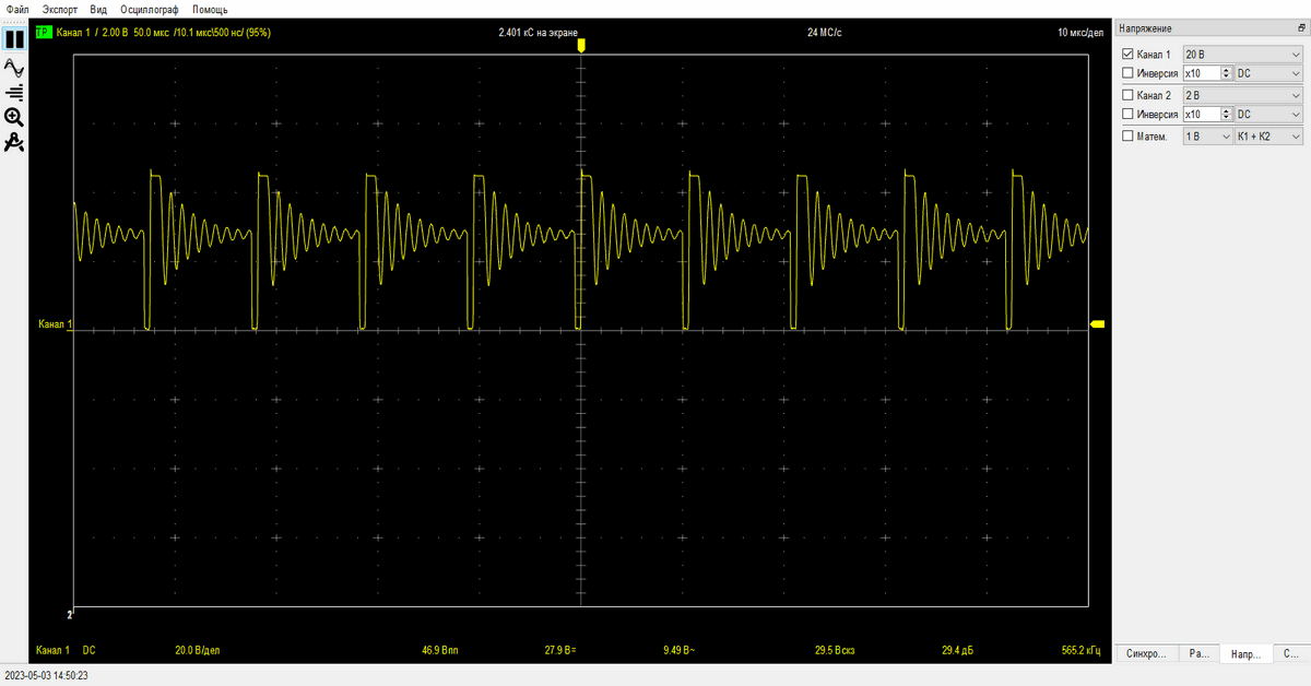

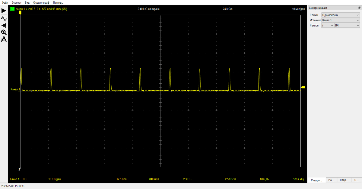

На телевизоре мигает подсветка...
пробовал подключить отдельное питание подсветки все нормально, на затвор QB6 (ME15N10-G) идут не понятные импульсы, попробовал поменять драйвер не помогло, на нем такие питания..
1. 0,7_1,5в
2. 0,12_0,92в
3. 0,2в
4. 0,2в
5. 0в
6. 0,7_0,8в
7. 0,95в
8. 1,3_1,5в
На QB6 Gate_0,2в. Drain_25,3в. Source_0в.
первый скрн это затвор QB6 а второй это на стоке QB6
это на Gate QB6
а это на Drain

на стоке QB4 в дежурке чистые 25в. а при запуске напряжение плавает и пульсации как на скринах
QB4 я тоже менял, но правда ставил на 200в.
  20230503_145023.png  38.5 КБ  Скачано: 311 раз(а)
  20230503_145009.png  31.8 КБ  Скачано: 228 раз(а)

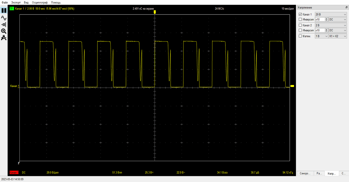

а вот что на затворе QB4 импульс меняется...
ДОБАВЛЕНО 03/05/2023 14:48
Ребята, помогите пожалуйста....телевизор тещи...вы же не хотите моей смерти))))))
  20230503_154018.png  85.8 КБ  Скачано: 213 раз(а)
  20230503_153936.png  79.62 КБ  Скачано: 211 раз(а)

GoodRa, драйвер у тебя запускается, нагрузку соответствующую повесь, а не лампочку.

SerPan62
Сообщения: 1669
SerPan62
Сообщение #20 От 04/05/2023 04:09 цитата
GoodRa писал:
SerPan62 писал:
GoodRa, и какой ток потребления при внешнем питании? Если не завышен, то оставляем её в покое...
в нем 3 канала, ну и наверное 3 планки....на двух 10,33 мА а на одной 8,96 мА....запитывал самодельным драйвером переделанным с LED лампочки, замерял его максимум в нагрузке выдает 1,3А
такой вопрос...змерял все со снятой материнкой и увидел такой прикол...при включении подсветки на матрице есть картинка "нет сигнала" и это со снятой матерью....как такое может быть
Вот он твой ответ, или померил соответственно....
ДОБАВЛЕНО Чт 04 Май, 2023 10:15
Диоды у тебя могут светится как попало, увидишь только визуально, в нашем деле нет места на погадать, скидывай стекляху, начинай разбираться с подсветкой. Спокойно и без нервов,
ДОБАВЛЕНО Чт 04 Май, 2023 10:37
В заводском исполнении ток подсветки 300мА, механники уменьшают его до 200мА.,а кто и ещё поменьше. Достаточно пробитого диода, чтобы драйвер начал отключать, а с внешнего источника подсветка есть, как то так если на пальцах...
