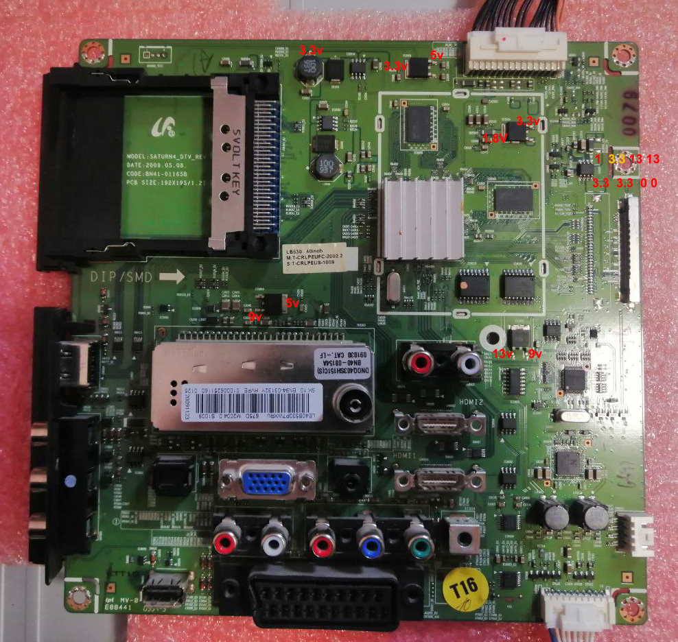

LeFleurs
| Tipelo писал: | LeFleurs, На майне змеры выложи,а ивертор можно попробовать без майн зпустить!!!
Зaмеры на main.
дежурный режим. Есть только 5V на контакте SB
После включения на main поднимается
13v
5v
SB 5v
PC - 0.8v
остальные по 0
По плате main расходится напряжения
ниже и фото main c замерами.
и так распишу.
IC2001 - IN 5V out 3.3v
IC2004 - IN 3.3V out 1.8v
IC2005 - IN 13V out 9v
IC5003 - IN 9V out 5v
на дросселях
L2100 - 3.3v
L2006 - 1.8V
Затем решил глянуть что там T-con, а то совсем забыл за него. Глянул нет напряжения на входе T-con
прозвонил дорожки и вышел на мосфет Р-канал корпус SO8 сдвоенный. Q2005 на затворе есть 13v на стоке нет. Собствено на T-con и нет напряжения. Прокинул джампер временно что бы запитать T-con
Замеры на T-con
Vin - 13v
AVDD - 15V
VON - 22.5v
VON_P - 22.5v
VOFF - минус 7.45
VDDQ - 3.3v
VCOMS1 - 6.3v
VCOMS2 - 6.3v
VCOMS3 - 6.3v
VCOMS4 - 6.3v
1.8 и 3.3v на контрольных точках есть.
Можно ли как то T-con FHD60C4LV1.1 Запустить в автономный режим. ?

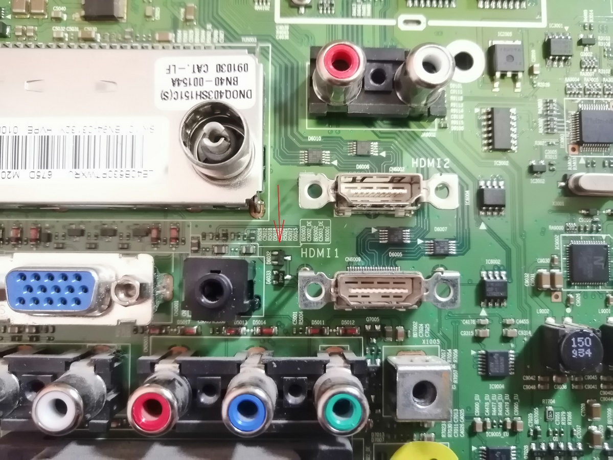

LeFleurs
| litam писал: | | LeFleurs писал: |
На плате main был заменен один диод D6032. | Уже бодрит..... |
Старался описать всю суть ситуации, после вскрытия, видимых проблем не было, кроме как этот диод который треснул на пополам. Он находится возле разъема HDMI |
litam
Сообщения: 1030
| LeFleurs писал: | | Он находится возле разъема HDMI | Фото можно???????????? |
LeFleurs
| litam писал: | | LeFleurs писал: | | Он находится возле разъема HDMI | Фото можно???????????? |
Конечно.
Там стояли два диода с маркировкой CA6E. Один из них был треснут. Я заменил только один, второй проверил живой менять не стал. Я поставил BAV70
Диоды D6033 и D6032.
В Servis manual указано что это DIODE-ARRAY;-,80V,100mA,CA2-3,SOT-23,TP.
