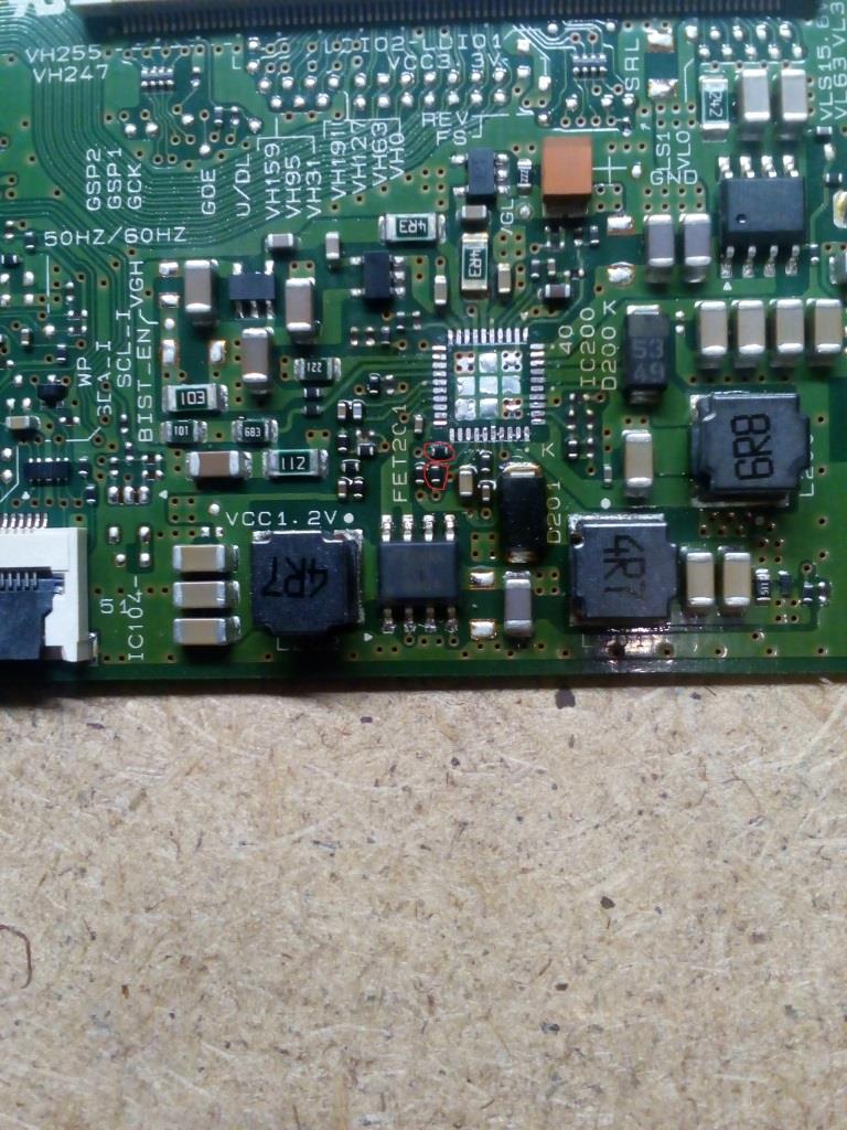

Ставлю матрас от самсы ST3151A04-8 ver2.1 на Sony вместо LSY320AN02-101
Вкл. лого сони и отрубается и 5 раз моргает красный лед. А вот матрас сони на самсе норм показывает.
Хелпаните что замутить можно. Как защиту по матрасу убрать?

найти на лвдсе пины и2с и повесить туда еепромку от LSY320AN02-101

я отрывал родную планку и и в параллель с другой матрицей припаивал проводами с епромины, не всегда получалось просто родную епромку подвесить, было что без контроллера тэкона тоже валился в ошибку
ДОБАВЛЕНО 13/03/2023 20:49
на днях получил от китайцев переходники с площадкой под все размеры епромки, буду испытывать

Поменять или поверх навесить? Там по и2с стоит микруха t09t 3104 (scl на 1 ноге sda как обычно 5 нога, 6 нога идёт к sda другой промки, хотя может это spi).

В другую промку залил дамп от матраса сони для удобства пайки (а то там маленькая без ножок). Цеплял 3.3в, gnd, scl, sda. все равно ошибка. Подрубил в параллель т-con (3.3в, gnd, scl, sda) ошибка пропала но изо как будто битность не та (цвета неправильные, инверсия.)
