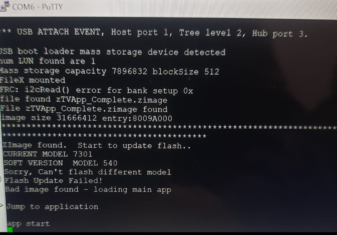

Sharp LC-40LE540E. Не включается. Дежурка загорается
master_tv
Сообщения: 717
Сообщение #1 От 20/03/2023 20:12 цитата
Sharp LC-40LE540E
Майн QPWBXF915WJN2
Панель LK400D3LB43C. T con DUNTK4593tp
Ту прошивку что нашел в свободном доступе (Software-Version-1_161G) тв не принимает, а другой не нашел пока.
Помогите разобраться с логом, все ли тут в порядке по железу
  Sharp_ log.jpg  199.55 КБ  Скачано: 312 раз(а)

master_tv писал:
Sharp LC-40LE540E
Майн QPWBXF915WJN2
Скорее всего не хватает бута для прошивки: boot.zimage , что бы сожрать и обновиться...
По логу говорит что не родное, а сама прошита не понятно чем. Что за модель 7301 прошита ???

Captain, понятия не имею что за модель прошита... до меня

Сообщение #6 От 21/03/2023 14:02 цитата
master_tv, поищи еще прошивки на этот ТВ. Тот бут (файл что я говорил) в инициализационной прошивке есть (два файла, а не один). Не найдешь - в личку стукни, поищу . И сними дамп с нанды, пока есть.

Сообщение #7 От 23/03/2023 08:54 цитата
Все решилось подобранной прошивкой через usb
