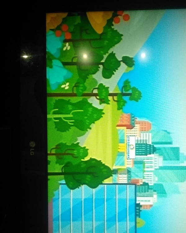

ubi777
Сообщения: 77
Сообщение #13 От 11/04/2023 18:27 цитата
Добрый вечер! да изображение есть, второй вечер молотит. Хрен знает, что дальше делать
 Размер файла:  216.34 КБ
 Просмотрено:  196 раз(а)
iv-9
Сообщения: 6391
iv-9
Сообщение #14 От 12/04/2023 01:50 цитата
А что еще нужно?
ubi777
Сообщения: 77
Сообщение #15 От 12/04/2023 12:19 цитата
Защиты сняты на BD9897 подключением светодиода по 17 ноге
