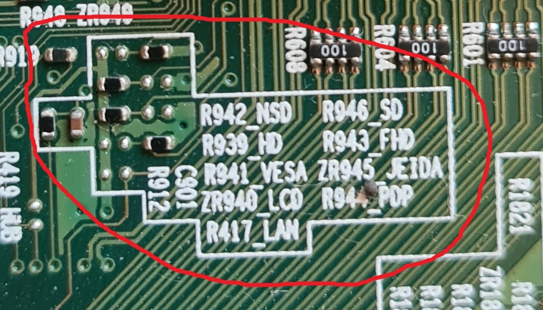

Приветствую форумчан. Телевизор после грозы, из дежурки кнопкой с телевизора включается(на пульт не реагирует), изображение отсутствует. Как ни странно блок питания,X-SUS и Y-SUS живые. Купил такой же майн снятый с PS51D490A1, все работает, но изображение естественно смещено вправо. В сервисном меню изменил тип панели и модель, настройки сохраняются, но изменений никаких. Изображение также смещено вправо. С плазмами опыта немного. Может что то не так делаю поправьте.

Какой-то опционный резистор надо на майне переставить.
Сравни свой майн с донором.

Сообщение #3 От 19/06/2024 15:24 цитата
Здесь сравни:

Сравнил. На убитом грозой майне именно такая комбинация как на фото выше. На купленном майне страп R946_SD был на позиции R942_NSD.Передвинул его и изображение стало нормальным по центру. Спасибо за содействие Борису Горбункову и Орша. Проблема решена тему можно закрыть.
