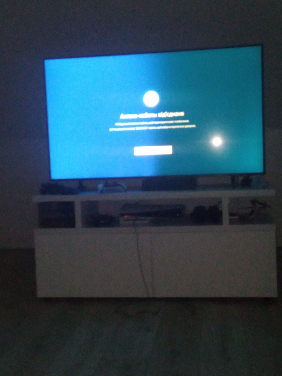

Всем привет. Телевизор QLED Samsung QE55Q60AAU половина экрана темная (фото)
Материнка BN41-02844E
Проц SDP19403
Панель CY-QA055HGLV2V
EMMC KLM8G1GETF-B041
W25Q40CL(верх)
W25Q40CL(низ)
Комплект подсветки состоит из двух планок: S1Q7-550SM0-R0 66LED (55Q60A BN96-52584A REV00). На планке длинные LED-диоды (сдвоенные): одна половина диода светит белым цветом, а вторая — синим цветом.
Для каждой планки подходят четыре провода: два к белым, два к синим LED-диодам. Проблема в том, что там, где нормальное изображение, светят белые LED-диоды, а где темнее, правая половина экрана светит двумя цветами одновременно: белым и синим.
Снял матрицу, проверил планки LED тестером — ничего плохого не нахожу. (+ все диоды отдельно) Подсветка исправная. Все напряжения на плате соответствуют номиналам. Возможно, есть идеи? Гарантия Samsung истекла

Вроде в QLEDах подсветка должна светить синим, цвет меняется на белый листом рассеивателя. Половины не попутал? Правильно светит та, что с синим, имхо.

Rostyk.07, пересорт прилетел к тебе. Проверь демонтированное. Смотри внимательно. Вот именно такие и заказывай. Многие в грабли вступили с этими светиками.

А кто то там драйвер , кто как то им управляет (наверное), если два варианта свечения светодиодов . Мать то отсоединял от PSU , меняется что нибудь в свечении ?

Две планки от лед-тестера светят одинаково, идентично как белое так и синее свечение. Потребление совпадает.

Rostyk.07, Дак закручивай винты и на выдачу , если светят одинаково.
