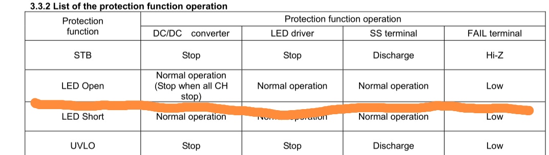

Поднял ногу. Теперь не высвечивает ошибку. Но каждые 6-7 сек ребут проца недовольство, огорчение
Wand84
Сообщения: 24
Сообщение #18 От 07/08/2023 12:42 цитата
А если подать низкий уровень
ДОБАВЛЕНО 07/08/2023 13:03
Таблица
  Screenshot_20230807_145936_org.readera_edit_1614854531015565.jpg  71.66 КБ  Скачано: 206 раз(а)
