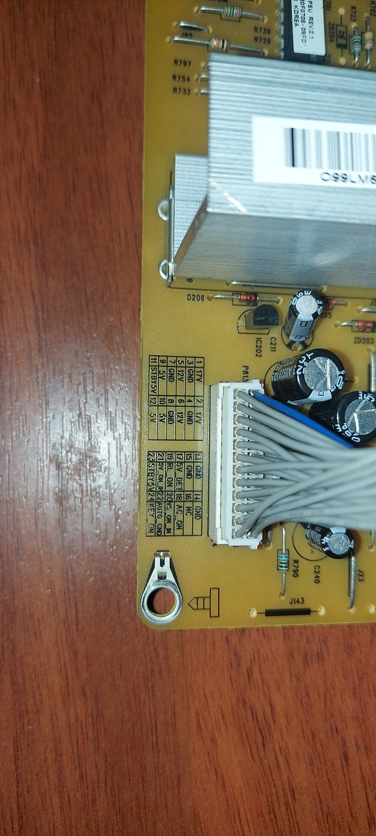

YRDVRT RBR63394601
Добрый день! Принесли плазму, при включении кратковременно появляются напряжения, загорается синий светодиод, не включается, синий светодиод светится. На блоке питания срабатывают реле, после отключения остается только 5VSBY. На столе не могу запустить, схема приложена, кратковременно появляется напряжение, лампы в нагрузке светятся 2 сек после чего отключается. Нужна помощь сообщества. Может неправильно включаю на столе? Транзисторы, диоды проверил, кз нет.
Нужна схема блока питания и подсказка, что нужно проверить.

sasha2010
| А помойму STB5V подаётся на RL ON чернез100ом. У тебя точно 24 пиновый разъём. |
Taks23
24 пин
| .jpg |

Taks23
| sasha2010 писал: | | А помойму STB5V подаётся на RL ON чернез100ом. У тебя точно 24 пиновый разъём. |
24 |
sasha2010
| Ты на разъёме мерил напруги. Пиши что имеешь. Если БП не работает соответственно кроме STB ничего небудет. |
Taks23
| sasha2010 писал: | | Ты на разъёме мерил напруги. Пиши что имеешь. Если БП не работает соответственно кроме STB ничего небудет. |
Напряжения мерил. Кроме STB ничего и нет. |
sasha2010
| А как ты включаешьБП на столе если у тебя кроме STB ничего нет. Я писал как включить ты пробовал или ждёшь когда ткнут пальцем куда копать. |
Taks23
| sasha2010 писал: | | А как ты включаешьБП на столе если у тебя кроме STB ничего нет. Я писал как включить ты пробовал или ждёшь когда ткнут пальцем куда копать. |
Лампы загораются на 2-5 сёк и отключаетюся. |
