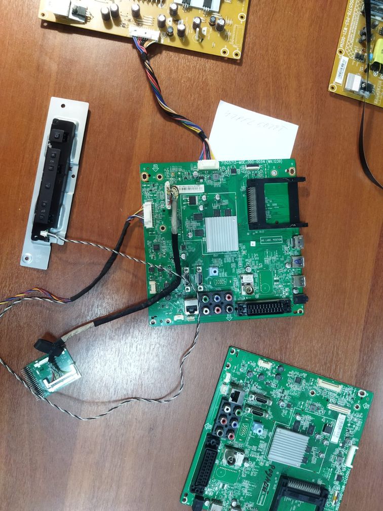

Принесли телек в ремонт с диагнозом нет подсветки. Думал как обычно, замена линейки. Разобрал, светики целые. Подключил к майну внешний экран - изображение выдает, подсветки нет. Собрал всю начинку на столе, начал экспериментировать. Майн поменял, блок питания поменял, подсветку поменял. Нет подсветки. На выходе БП 15-20 В. на каждом канале Мало для зажигания. Подскажите что еще можно проверить?
БП: 715G5778-P03-W21-002M
Main: 715G5713-M0E-000-005N
Лента на радиаторе: 6922L-0052

geronx, состав где? бяка
geronx
Сообщения: 892
Сообщение #3 От 17/05/2024 14:05 цитата
Прошу прощения, добавил

Бывает что ток через светики не нравиться или падение напряжения на линейках,у уставших светиков оно обычно возрастает.Тут в момент вкл надо мерить осцилом

Сообщение #5 От 17/05/2024 19:17 цитата
