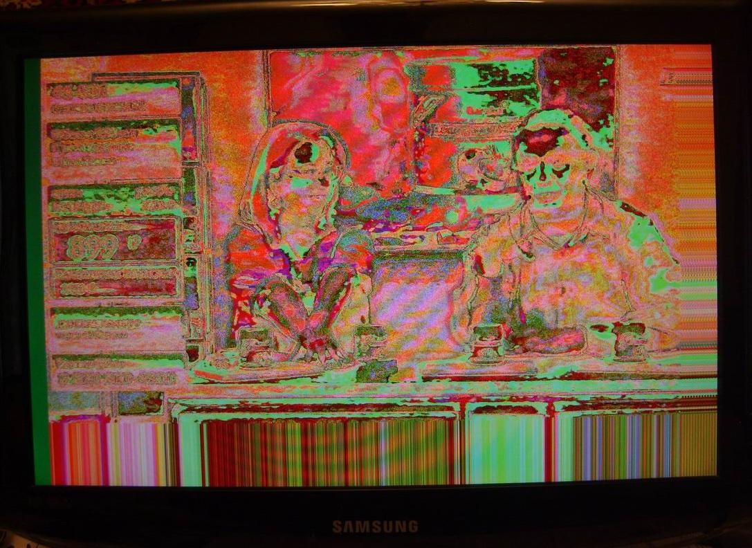

Здравствуйте, уважаемые специалисты.
Комплектующие.
Наименование: Samsung LE19R86BD
Шасси: GBP19SEN
Матрица: M190A1-L07
T-CON: M190A1-L06-X+C
Микросхема инвертора подсветки: SEM2005
MOSFET Inverter: SP8M3
Блок питания: BN44-00152B IP51140T
PWM Power: DM0765R
Главная плата: BN41-00920C BN94-01431C
Набор микросхем: SPU: SEMP690 ( MST69981CLD), SPI Flash: MX25L1605D, SOUND: NTP3000
Тюнер: BN40-00096A DNOS403MH261B(S)
Текущее состояние устройства.
1. Долго включается (при включении в розетку горит индикатор, после нажатия клавиши – питания, индикатор мигает 4 раза, затем снова горит. Через 90 секунд индикатор гаснет и телевизор включается).

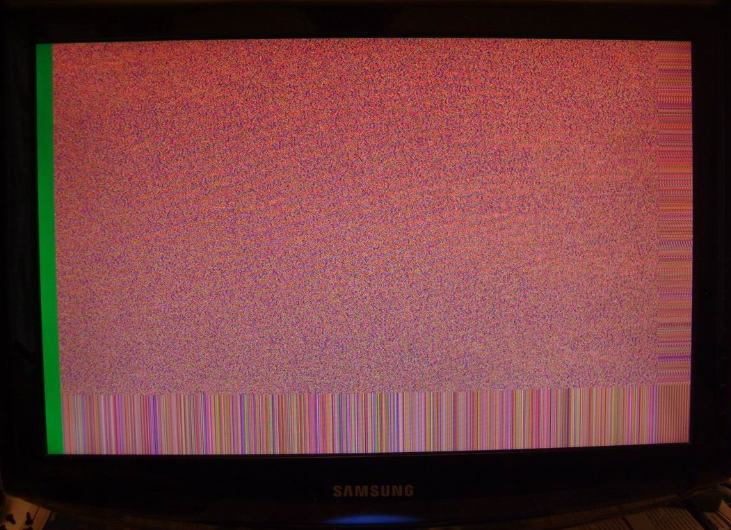

2. Дефекты на экране, которые изображены на рисунках.
3. Очень медленно и не с первого раза реагирует на сенсорные кнопки, а также на пульт.
4. Отсутствует звук.
Что сделано.
1. Заменены электролиты, на выходе блока питания, которые формируют 14,6В.
2. Заменены электролиты по линии A5V(C1085), A2.5V(C1103), 3.3V (С1113), по причине наличия больших пульсаций или же заниженных напряжений.
3. Результаты измерения напряжений на выходе всех DC-DC представлены ниже (схема также прилагается). Все напряжения проверены на отсутствие пульсаций.
Вопросы.
1. С чем может быть связан «долгий» старт телевизора?
2. Что может послужить причиной таких искажений на экране?
3. Есть ли соображения по дальнейшей диагностике устройства?

Витькан, под экраном электролиты смотрел?

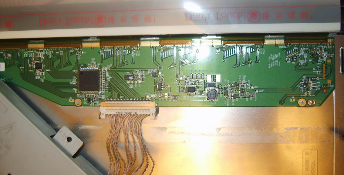

Иван Зенин
Сообщения: 6784
Иван Зенин
Сообщение #10 От 13/08/2020 07:50 цитата
Никого не смутило, что нижний строчный драйвер панели не работает?

Иван Зенин писал:
Главное поменять сразу прошивки, а то что матрице тю-тю, то никого не смущает. недовольство, огорчение
Надобы посмотреть что там на планке/ках твориться и попытаться устранить этот казус,
а остальное потом.

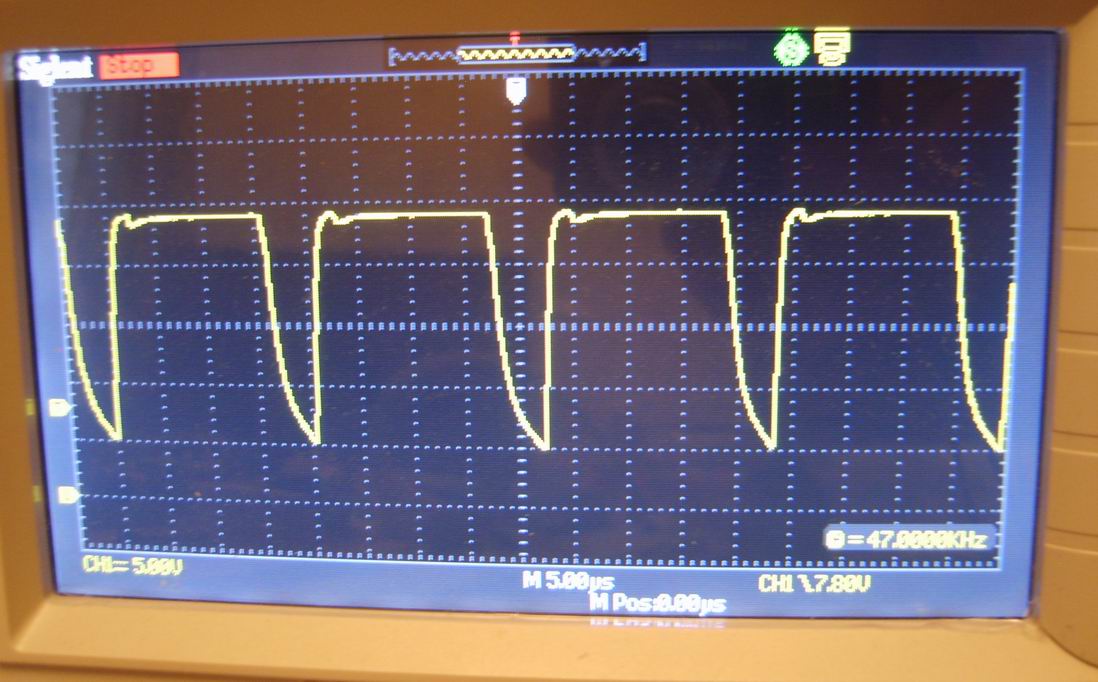

Витькан
Сообщения: 610
Сообщение #12 От 13/08/2020 10:57 цитата
vadim3008, Иван Зенин, B.B., спасибо за поддержку!
Электролитов на T-CONе нету.
Произвел измерения основных напряжений:
VAA1 - 13.03 (без пульсаций),
VCC1 - 2.49 (без пульсаций),
VCOM1 - 5.4 (без пульсаций),
VGL1 - минус 6.9 (без пульсаций),
VCHP1 - 24.9 (пульсации см. на фото).
Да нижний строчный драйвер приказал...
Коллеги, то что матрица с "неизлечимым" дефектом - это понял даже я. На этом собственно можно и остановиться...
Но все-таки хотелось бы постараться решить вопрос с отсутствием звука, нарушением цветопередачи, а также долгим запуском.
Ведь несмотря, на один нерабочий строчный драйвер - остальная часть изображения должна быть хорошего качества?
Коллеги, очень хотелось бы "получить опыт" на этом телевизоре.
Поэтому готов рассмотреть предложения, в том числе, по диагностике главной платы. Спасибо!
во первых этот факт не доказан. Что правая часть изо (на последней картинке) то вертикальный тоже битый? Не верю.
мне кажется проблема со скаллером. От сюда тормоза, от сюда искажение картинки.

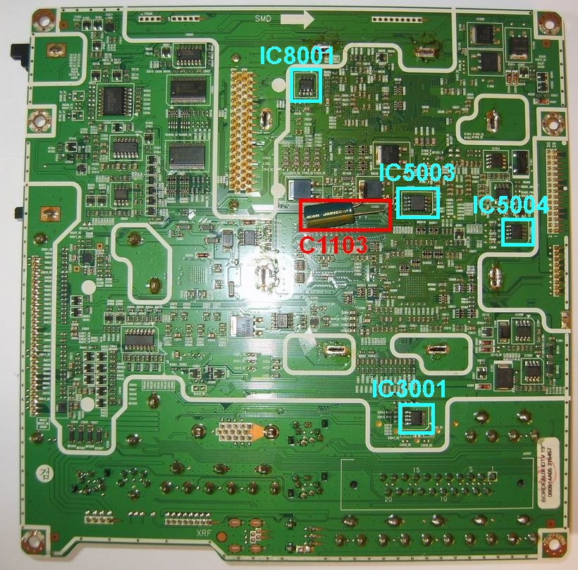

Витькан, ты бы снял экран и показал какие литы на майне заменил (по идее все!). и еепром, та что NVM просто стереть!

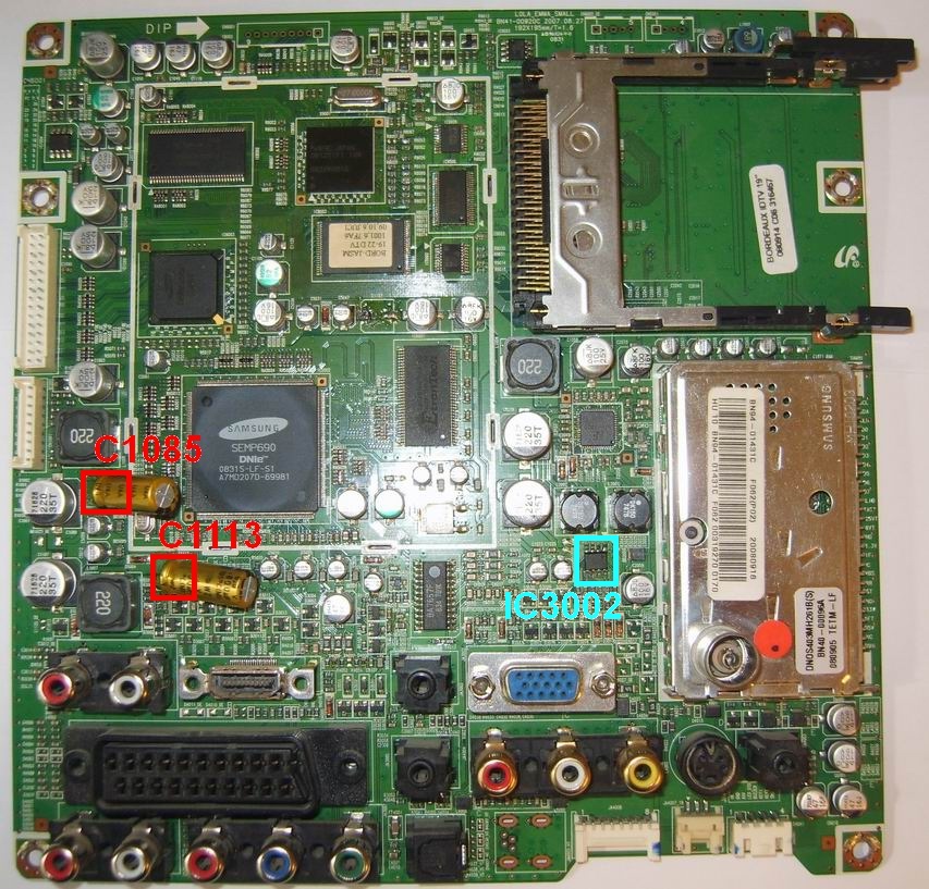

Витькан
Сообщения: 610
Сообщение #14 От 13/08/2020 12:23 цитата
Captain, Конечно же мои доводы по частичной работоспособности матрицы - это всего лишь предположение. На экране - слева вертикальная зеленая "полоска", справа "полоска" с шумом и снизу... Но тем не менее - центральная часть, вроде бы как без дефекта, хоть и показывает чушь...
Captain, По конденсаторам - в первом посте. Электролиты напряжение на которых просажено или с пульсациями - заменены. Смысл менять "все" электролиты если на них нет пульсаций?
Вот они, Фото прилагаю:
A5V (C1085) – 5,05 (пульсации, электролит заменен)
A2.5V (C1103) – 2,46 (пульсации, электролит заменен)
C1113 – 3,32 (пульсации, электролит заменен)
Captain, Можно подробнее про NVM которую просто стереть?

Captain
Сообщения: 1491
Captain
Сообщение #20 От 14/08/2020 09:01 цитата
те что под экраном были, 90% что дохлые. купи прибор ESR и убедись. Осцилом высокочастотные выбросы не увидишь.
nvm это eeprom которая содержит настройки телевизора (тип платы, тип тюнера, тип панели, +каналы и тд и тп)
мне что то напоминает твой дефект с неисправностью. Что могу посоветовать
1. все резистивные сборки между процессорами и оперативками.
2. обратить внимание на SEMP690, его прошивки, его оперативки, и заменить его. А причина еще что звук то идет с него же (а звука нет). Хотя по памяти, проверь кто звук формирует и управление (кто осд выдает)...
и что бы к панели более не лезть - загнать ее в автоном.
