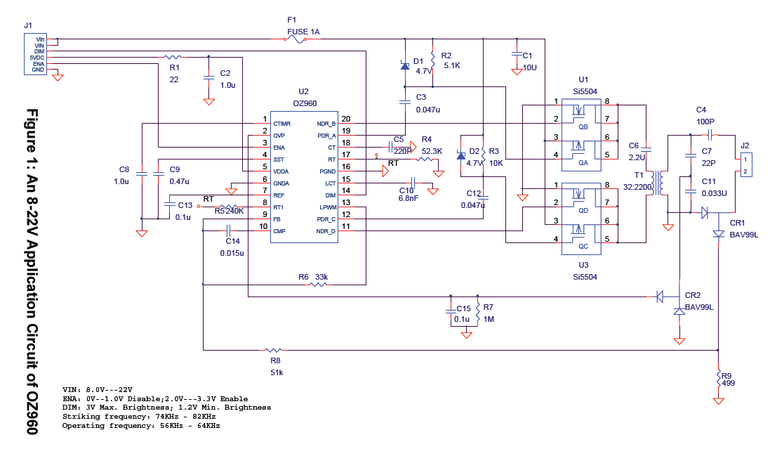

Сообщение #10 От 04/08/2024 15:35 цитата
Замерил индуктивность: обе первички по 45 мкГн, вторичка OL как по сопротивлению, так и по индуктивности. Нашёл плату от штатной автомобильной магнитолы с LCD дисплеем, там по габаритам почти такой же трансформатор, только у него одна первичка и нет вспомогательной обмотки. У него вторичка сотни Ом и индуктивность 1145 мГн (1,145 Гн).
Два часа бился, чтобы запустить инвертор на плате магнитолы, ничего не вышло. Там отдельный ШИМ-контроллер OZ960IS для подвсетки. Импульсы идут, но в верхнем и нижнем плече они должны быть в противофазе, а они почти синфазные с небольшим сдвигом, в результате на первичке минимальная ширина импульса. Естественно подавал на DIM порядка 3V (со среднего вывода переменника, включенного как делитель), VIN = 12V, VDDA = 5V, ENA = 5V.
Но не хочет он никак засвечивать свою родную подсветку, хз что ему еще надо. Как будто яркость на минимум, либо тоже какие-то защиты. Другого инвертора нет под рукой. Остальные платы - от монитора 20" и телевизора.
