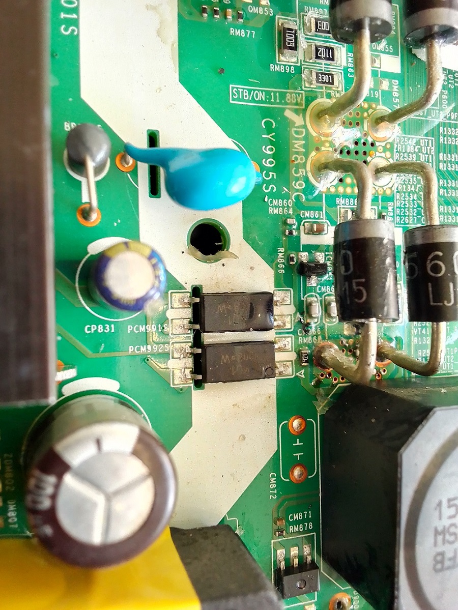

IFFALCON IFF55U62
БП - PW.A100W2.771
Майн – 40-R51MPE-MAB2HG
Процессор под радиатором.
Парни, приветствую. Отдали Телевизор грозовой и он уже был в ремонте у мастера тот сказал, что виноват процессор и выставил счет в 17000, хозяин отказался и купил новый, а этот отдал мне.
Попытался включить – на выходе БП нет ничего, на сетевом конденсаторе 310В
Схему не нашел, но нашел фото платы в относительно не плохом качестве (попробую приложить)
Видно, что меняли TL431, оптопару и резистор R146, резистор установлен на 100кОм, сравнил замененный резистор с резистором на фото – там установлен10Ом. Вместо TL431 кажется воткнули вообще какой-то транзистор. ШИМ не меняли, маркировка на ней 271007 Предполагаю, что это ОВ2271? ШИМ по питанию имеет почти КЗ - 80Ом, Ставлю свою TL431 меняю ШИМ на ОВ2273 . ТВ включился, проработав 30-40 секунд уходит в дежурку. Третью ногу ШИМ поднимал и так оставляя разницы нет. Напряжения на выходе БП в дежурке 10Вольт там где должно быть 12, после старта становится 12В. На сетевой банке в дежурке 300-310, после старта плавно спускается до 283, и ТВ переходит в дежурку, интересно, что с отключенной подсветкой ТВ работает нормально. В субботу планирую попасть на рынок куплю другую ШИМ.
Парни, прошу помощи.

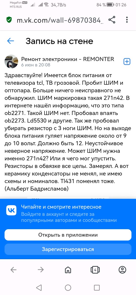

mestizo, тут прочти, оказывается типовуха...
ДОБАВЛЕНО Пт 27 Сен, 2024 01:36
Эта OB2271 бяка еще та. Почитал она не прямой аналог.... Но самое смешное, что в Красноярске с провереной партии стоит 500р.Жуть да и только...

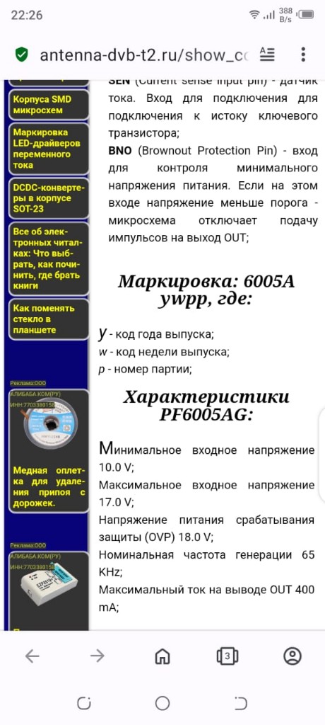

Парни, приветствую. Был на рынке OB2271 нету, но купил PF6005A БП на ней работает, но есть сомнения по питанию самой ШИмки, по описанию у нее вроде макс. питание 17В. а 18 уже должна сработать защита у меня в телевизоре приходит питание 19Вольт. Может стоит просто купить другой БП с разборки и не рисковать, как считаете?
Ссылка на описание (https://antenna-dvb-t2.ru/show_contr.php?id=6)
Сообщения: 17970
Сообщение #13 От 29/09/2024 15:21 цитата
Можно и стабилитрон по питанию воткнуть вольт на 15 должно петь нормально+последовательно с диодом идущим с обмотки обратной связи впаять резик 100-200ом.Всё ж лучше чем б.п. покупать.Но если работает то я б не мешал сему процессу.

А я бы прилепил,лучше перепугаться заранее...
mestizo
Сообщения: 195
mestizo
Сообщение #15 От 29/09/2024 16:10 цитата
n max писал:
Да, я вот тоже в описании микрухи не уверен т. к. там в низу есть ссылка на заводскую документацию, а в ней про питание нет ничего.
SerPan62
Сообщения: 1669
SerPan62
Сообщение #16 От 29/09/2024 16:29 цитата
Держи тогда, в трех местах 17В
ДОБАВЛЕНО Вс 29 Сен, 2024 22:31
Только не понятно почему не VCC, а входное напряжение?? Криво переводят??
  IMG-20240929-WA0004_copy_460x1024.jpg  103.54 КБ  Скачано: 460 раз(а)
Сообщения: 17970
Сообщение #17 От 29/09/2024 17:49 цитата
Обычно по питанию микрухи стабилитрон внутри стоит,и если превысить вх.напряжение то он пробивается и микра уходит в короткое по питанию,так что скорее всего работать будет и так.
Да и защита по превышению вх напряжения должна быть-если превысило то должна падать в защиту отрубать выход.

Сообщение #18 От 30/09/2024 19:43 цитата
