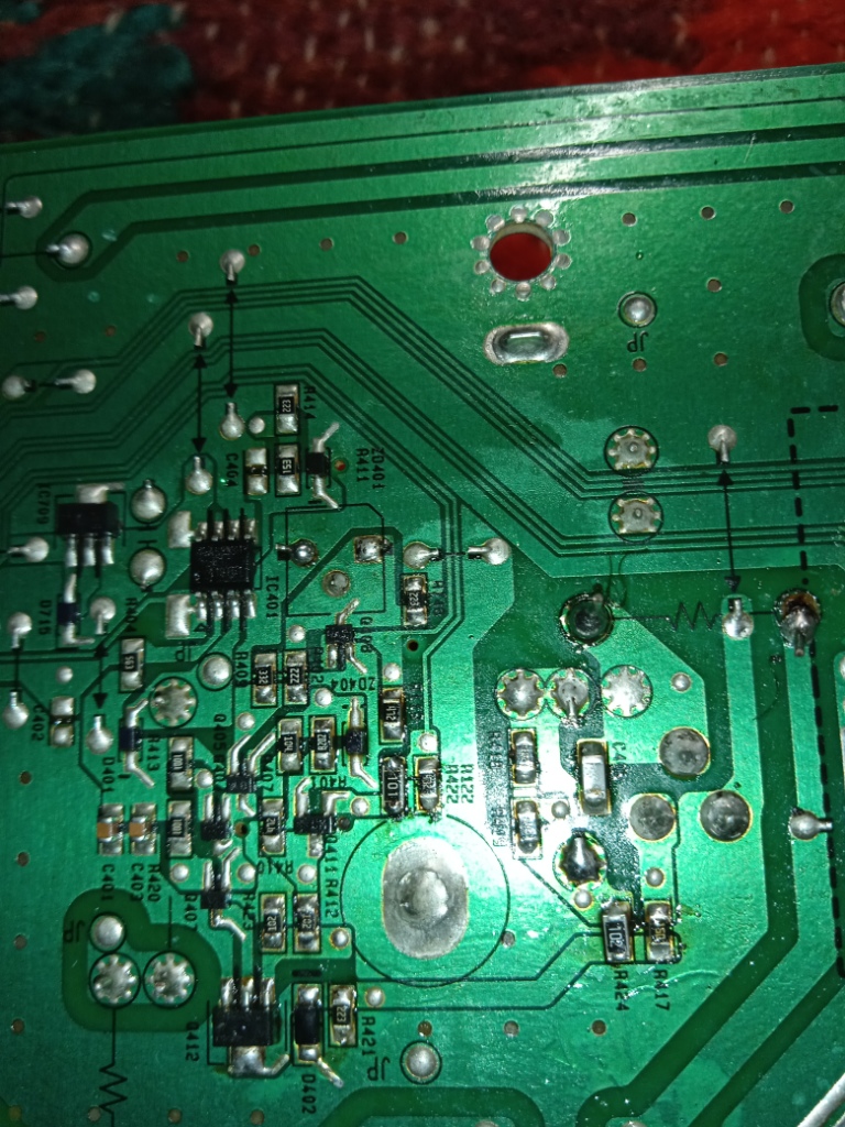

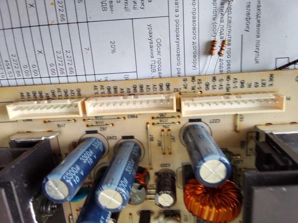

В момент включения кратковременно появляются Va=60V Vs=100V и 5V, А 395V медленно опускается, Дежурка не пропадает S-5V=5V. Положил БП на стол, Подключил лампочки по 2 по 95W на Vs, Через резиторы по 1 кОм запитал S-5V=5V VS-ON, RL-ON лампы вспыхивают и гаснут...,На Vs меньше 180V, Значит проблема все-таки в БП? Может у кого то есть кусок схемы, Конденсаторы замерял ESR
+6V. +12V.+19V тоже кратковременно появляются, а вот 3,3V нет
Не пойму, как запустить БП на столе, Лампочки на Vs подключил, резисторы по 1кОм с +5V на VS-ON, RL-ON , А где AUTO-GND на GND замкнуть не нашел,На моем БП нет такого контакта, Фото прилагаю

Этот блок питания должен включатся после того как подано напряжение220в. А что включается и выключается ищи холодную пайку проверь керамические резисторы путём замены. Такое встречается при севших емкостях но ты проверил ESR а ему можно доверять. У мня был случай обрывался один из резисторов при подачи напряжения.

lochov, Отсоедени от бп разъёмы на Y и Z, а остальные разъёмы подсоедени, припаяй лампочки и включай.

litam, Все верно. В этой модели блоки питания бывает болячка не тянут нагрузку. подмигивание Достаточно выдернуть 2 предохранителя с Y и Z по питанию VS и БП должен работать со всеми напряжениями.
Опять автор мудрить начал. Тоже про транзистор сомневаюсь.
Проверить 4 резистора R525-R528.
lochov, Где вы в нем нашли y sus-42V8&X3 ?

Заменил Q952, БП запустился, ТВ заработал.Тема закрыта.
