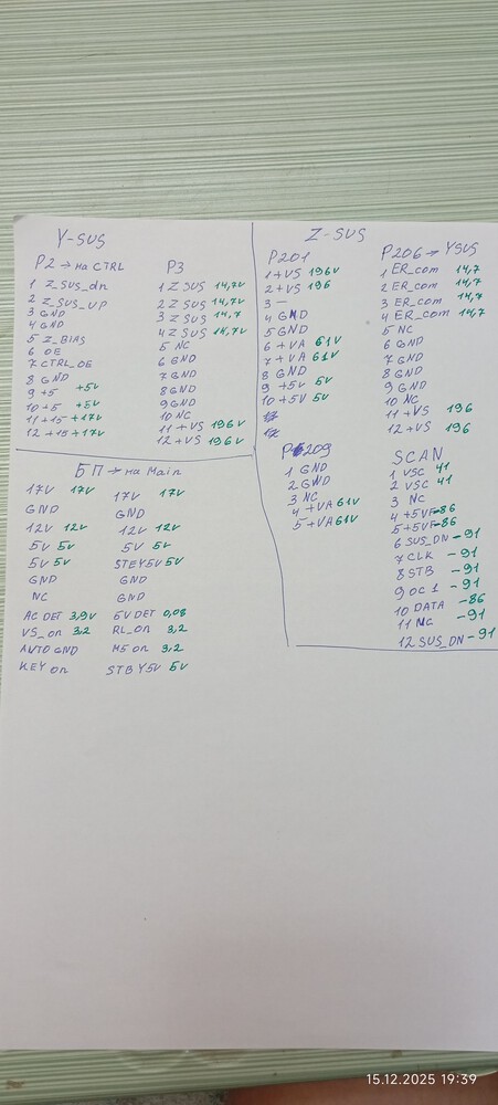

Сообщение #6 От 15/12/2025 19:49 цитата
Ни чего не вышло, снял ещё раз напряжения, может кто чё подскажет еше
  result_1000113059.jpg  123.75 КБ  Скачано: 157 раз(а)
Сообщения: 17970
Сообщение #7 От 15/12/2025 20:34 цитата
Смотреть 2 питания на должике на выходе стабилизаторов,потом брать осцил и смотреть генерацию,обмен с флешкой потом движение на ногах проца,которые идут на шлейфы в другие платы.

Сообщение #8 От 12/02/2026 13:27 цитата
Напряжения в контрольных точках на игреке и на зет напиши. Сравни что на стикере. Фотку стикера сюда приложи.

Сообщение #9 От 12/02/2026 15:34 цитата
С этой проблемой разобрался путем замены t-con. Телевизор включился но идёт какой-то снег из пикселей и цвета какие-то серо-буро пошепрябаные
