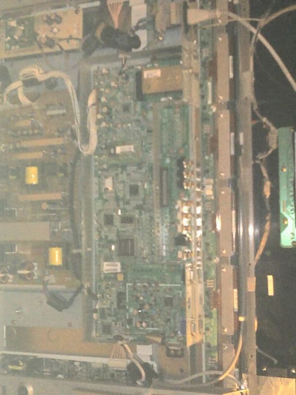

Сообщение #11 От 31/05/2007 18:17 цитата
Руслан,я так думаю,если подобную хитачку никто не вскрывал,а ее аналог ввозился в Россию в виде модели 42PD6000TA, тонет смысла перечислять состав микросхем,одно только могу сказать теперь точно-материнка (Main Board(PWB-0917), Part No.5097656400) померла точно,сигнал отследил с входов,на маме кипит видеодекодер SAA 7118E (хоть чайник на нее ставь смех ),так что варианты только на замену мамки...парт номер выше...кто знает где хитачки запчасти раздают в фонд малоимущих россиян?! Прошу помощи
ДОБАВЛЕНО 31/05/2007 22:42
хотя на внешний вид можете глянуть
ДОБАВЛЕНО 31/05/2007 22:49
тока разверните

КТО знаком с дефектами хитачек -тому не надо состав вышеуказанной платы.а фотка займет много места в форуме--толку от фотки никакой.стоит такая мать порядка 1000у.е. -так что ищи компонент.
