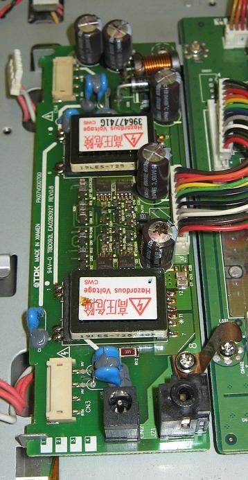

Принесли не рабочим, поменял кондеры (вздулись), на плате инвертора. Включился, но на экране справа полоса вертикальная. Как понимаю матрица, и это не лечится...
Хотя если поставить 4:3, то как раз не мешает.
Что посоветуете, лезть внутрь или остановиться?

Не обязательно матрица. Было у меня подобное с PHILIPS-ом, так там съехала NVM скалера.

Стрелец, ну и нафига ты нам инверторы кажешь и основную плату! шлейфы смотри и плату драйверов
ДОБАВЛЕНО 22/11/2007 22:44
да и не похоже это на панель !! значек REN tv же тоже уехал

Телевизоры я не делаю, этот свои же принесли. Поэтому и плату вывесил, чтоб показали где искать. Где разъемы на матрицу вижу, а что такое NVM не знаю.
При нажатии на плату, и пр. механику ничего не меняется. А с утра сегодня добавилась еще такая-же полоса. Сначала тоже белая, затем по ней пошли вертикальные чередующиеся цветные полосы, потом появилось изображение, но все дерганое, с квадратиками и чуть сдвинутое вниз (на пару-тройку строк).
Через 5 минут вторая полоса пропала, т.е. осталась только одна с краю, как с начала.
На холодную вторая полоса появляется опять.
А картинка не уехала, при 16х9 значков каналов не видно, при 4х3 как раз по краю сигнала полоса заканчивается.
А плата драйверов - это на самой матрице?

Что смог понять из поиска - так это что пропадает питание драйверов столбцов матрицы.
Только не знаю - по столбцам оно распределяется на самой матрице или на каждый столбец заходит отдельно, по шлейфу?

Возможно и поздно, но все же - у меня сейчас такой же World-of-Vision, состав один в один. С таким и кучей других дефектов картинки, которые после 10-15 минут работы, постепенно пропадали.
Решение проблемы - бульдозер по литам. Конкретных не искал, но аппарату все же лет этак шесть.
Поэтому просто выкосил. ESR метр не все определяет - параллельно некоторым стоит керамика по 0.1-0.47мкф, она и дает ложное впечатление о том, что они живые.

makar.i, кто и куда уехал? Причем здесь матрица?
Стрелец, а ты формат с пульта переключи - остается? А в режиме монитора как?
Я поставил танталовые и выкинул нафиг экран - полегчало. Тепловой режим стал куда легче.

А полоса чисто на матрице, я же писал раньше, что переключаю в 4:3 и смотреть можно нормально, только справа эта полоса четко по краю изображения.

Стрелец, в режиме монитора точно так же?, Хотя, что тут спрашивать... Действительно, на панель похоже, но ты ж говорил, что дефект пропадает со временем?

Да, со временем пропадала вторая полоса, а одна - та, которая не мешает при просмотре в режиме 4:3 - остается.
Но у меня и правда сомнение, может надо перепахать ВСЕ кондеры?.....

ну если она как часы проподает с прогревом то что мешает нагреть плату до вкл аппарата, и убедиться в ее виновности или невиновности полосежа.

А кто заметил что на фотке инвертора емкость по питалову дутая? Оттуда и плясать....

danila-master, да и неодин ,но я уверен что автор сделал фото перед заменой деталей покрайней мери я всегда фоткую до

Конечно "ДО". С праздников выйдем - заберу телек, попробую все подряд кондеры
21 мая. Сегодня видел хозяина телека, принесет снова.
К сожалению ремонт растянулся, но о решении вопроса сообщу.
