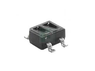

​Проектор включается, зажигает лампу, пишет поиск сигнала. Режим прогрева лампы тут судя по всему ступенчатый. Во время прогрева можно успеть вызвать меню. После включения лампы на полную мощность (слышно звук предположительно включения вентилятора охлаждения DMD) на кнопки больше не реагирует, кроме кнопки выключения. Если подключить к проектору сигнал, то через пару секунд он вырубает лампу, через какое-то время зажигает индикатор "lamp" и начинает процесс охлаждения и через некоторое время переходит в ждущий режим.
При этом если сигнал подключен сразу, то пока проектор не вышел на полную мощность, отображается всё нормально. Хочу попробовать прошить, но не могу найти прошивку. В режим прошивки заходит.

Если не подключать сигнал, то проектор работает сколько угодно долго. Есть мнение, что проблема вовсе не в этом, а в синхронизации цветового колеса. Сегодня попробую осциллографом в него потыкать...
ДОБАВЛЕНО 03/10/2018 10:15
Удивительно, собрал проектор, он заработал. Видать датчик надо было просто почистить. Закажу на всякий случай в запас...
Итак рассказываю. Сбоку от цветового колеса стоит оптический прерыватель, аналог QRE1113GR
На самом колесе метка. При инициализации проектора не было сигнала от него, поэтому проектор раскручивал цветовое колесо на максимум (я принимал этот звук за звук вентилатора охлаждения dmd) и ждал сигнала. При этом висел. Если подаешь что-то на вход, то проектор уже не может работать без синхронизации по цветам, поэтому уходил в аварию.
В процессе инициализации, изображение всё-таки было, но оно было ч/б.

Размах пика 2В. Период сетки 1мс/2мс. Видно еще один более широкий пик меньшей частоты. Непонятно откуда он.

Проектор отремонтировал. Т.к. кроме этой проблемы ещё был нестабильный старт лампы, заказал новую и поменял. В этот момент проектор опять отказался работать. Долго ждал с китая оптический прерыватель, пришли, оказались не такие (ключ с другой стороны и высоте меньше). После оптического прерывателя стоит компаратор. Уменьшил на другом его входе напряжение и проектор стал стабильно стартовать. Видимо от времени или оптический прерыватель даёт более слабый сигнал или чёрная полоска на цветовом колесе со временем стала лучше отражать свет.
