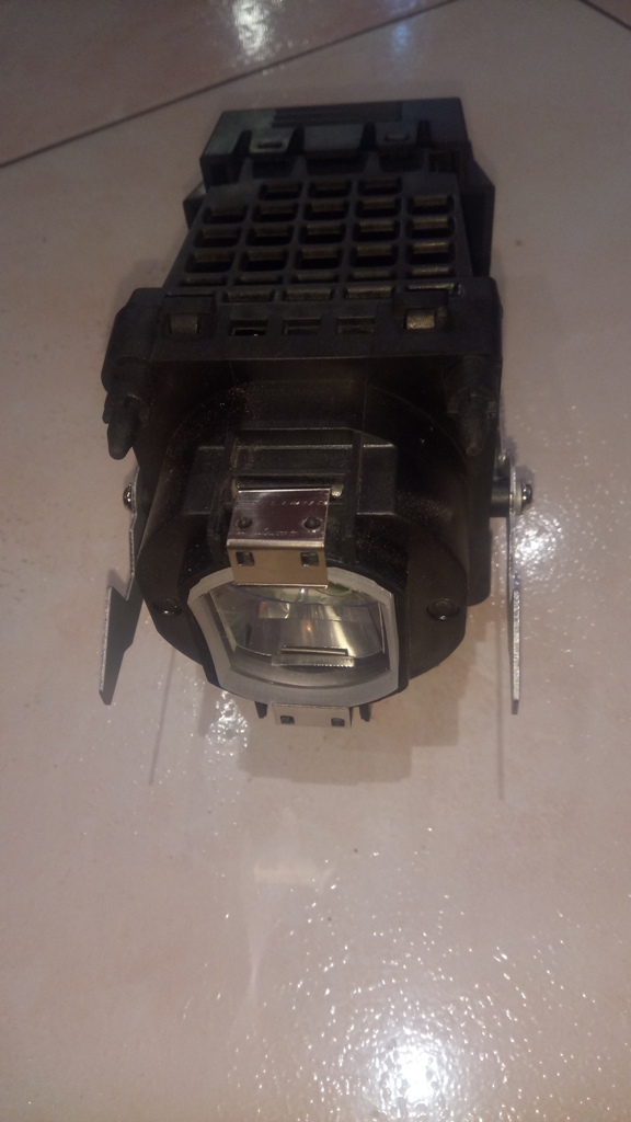

Телевизор начал отключаться,отработал на старой лампе 7 лет.Поменял лампу.Лампу не обнулял.ТВ проработал отлично 15 дней.На 16 день один раз отключился,на 17 -раз 5.Сейчас телевизор выключается через 1.5-2 мин после включения,индикатор дежурного режима мигает 3 раза красным-1раз зелёный,3 раза красным-1раз зелёный и т.д. ?;
2) Не могу зайти в меню,чтобы обнулить лампу:
набираю" i+" дальше "vol+" далее "Power" и ТВ отключается.в"Panel Service" НЕ МОГУ ЗАЙТИ ? 5 лет назад я заходил,сейчас не могу?
3) сбросить настройки не получается:
нажать одновременно кнопку «ВВЕРХ» на пульте ДУ и «POWER» на корпусе телевизора. И удерживать их 5 секунд пока не появится надпись «Reset»."
ПРИ НАЖАТИИ «ВВЕРХ» на пульте ДУ и «POWER» на корпусе телевизора,
ТВ отключается и всё!

lsn777, Входим в сервисное меню обычным способом ("i+"->"5"->Vol"+"->Power)
2) Кнопка "Возврат к предыдушему каналу"( она справа от кнопки "0") 2 или 3 раза (должны оказаться меню "Panel Service")
3) Нажимаем кнопку "2" столько раз, пока не увидите слева цифру 21 и слово Timer
4) Строкой ниже будет написано LMP, а напротив LMP цифра - это и есть время работы лампы. Его можно обнулить при замене лампы (нажать "1", нажать "3", нажать "MUTE" и нажать "ENTER")
5) Для проверки времени наработки панели, нажать "1" . Напротив слова OPERAT будет цифра - это время нароботки панели.
6) Для выхода из сервисного меню нажать "POWER"

вентилятор смажь охлаждения лампы 120мм который , часто в них масло загусает и такую ошибку выдает
