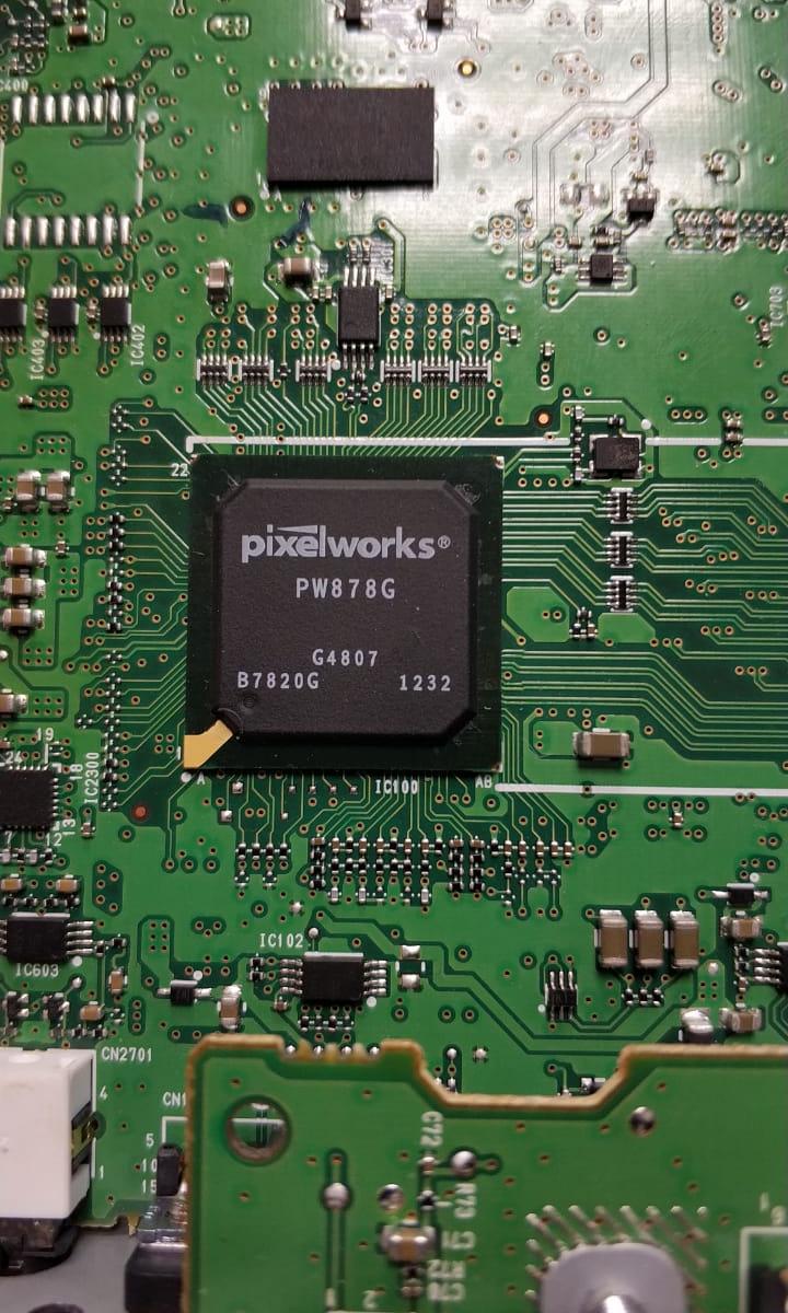

Принесли MASTER аппарат EPSON EB-W16SK. MainBoard у аппарата H493MA_R1.
Вход HDMI подает признаки жизни, EDID читается, но сигнала нет. Устройство определяется как проектор EPSON PJ. Работают VGA и Композитный вход. Отвечает за HDMI процессор PixelWork PW878G.
Прозвонил входы RX0, RX1, RX2 звонятся по разному. Хотел заменить PW878G и выяснил, что чип так просто не достать. Но есть PWC878BG и этих чипов много.
PWC878BG чип из линейки TOPAZ от PIxelWork как и PW878G стоит он к примеру в Panasonic PT-VZ570. Есть мануал со схемой. Разница между PW878G и PWC878BG примерно год, упоминается только в финансовых отчетах PIxelWork.
Есть подозрение, что изменили маркировку чипов в угоду маркетинга, но спецификацию не могу найти по чипам.
Если кому попадалась схема, где есть PIxelWork BG878G с выходами а еще лучше datasheet по процессорам буду признателен.
