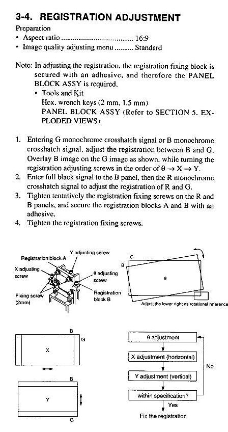

На днях решил почистить оптику от пыли т.к. телевизор можно нормально смотреть только в темноте. Разобрал,- много пыли, почистил. снимал 3 мартицы, тоже чистил. Когда собрал, обнаружил что зеленый цвет немножко ушел вниз, а красный вправо.
Вопрос. можно ли настроить это смещение цветов не влезая больше в блок с оптикой? пульта у меня к телевизору нет, хочу заказать; и есть ли такая возможность настроить смещение в сервисном меню?

Ничего там не настроишь... Только механически строить, относительно, скажем, зеленой. Я наступал на те же грабли, года 3 тому. Очень трудоёмкий процесс. В исходное так и не вернул, но сносно сделал. Просвечивал призму, ловил блики границ матриц и относительно одной совмещал, под линзой. Ужас.

Не пугайте человека. Ничего там страшного в настройке матриц нет, я тоже такой разбирал, матрицы снимал, промывал, собрал на место- действительно поля разошлись, но ничего: матрицы ПОДВИЖНО закреплены на рамках и они ПРИКЛЕЕНЫ к ним слабым клеем. Для начала аккуратно срываем их с наклеенного места, очищаем это место от остатков клея (типа лака), а потом покойно вращаем имеющиеся 3 винтика которыми регулируем сдвиг матрицы вверх-вниз, вправо-влево и поворот. Зеленая матрица неподвижна, а синяя и красная строятся под зеленую по сигналу шахматногополя или сетки на экране. И НИКАКОЙ СЕРВИС ЛЕЗТЬ ДЛЯ ЭТОГО НЕ НУЖНО: СОБЬЕТЕ ЗАВОДСКИЕ НАСТРОЙКИ ТОГДА ТОЧНО ЕМУ БУДЕТ Ж...,
В общем я свел таким образом в течении 10 минут не парясь, кинескопное сведение по сравнению с этим- гораздо сложнее.. После удачного сведения желательно опять прихватить лачком матрицы (зафиксировать), хотя как показывает практика они и так никуда не денутся.
А почистить этот оптический блок не снимая и не разбирая его полностью- нереально, это не чистка.
