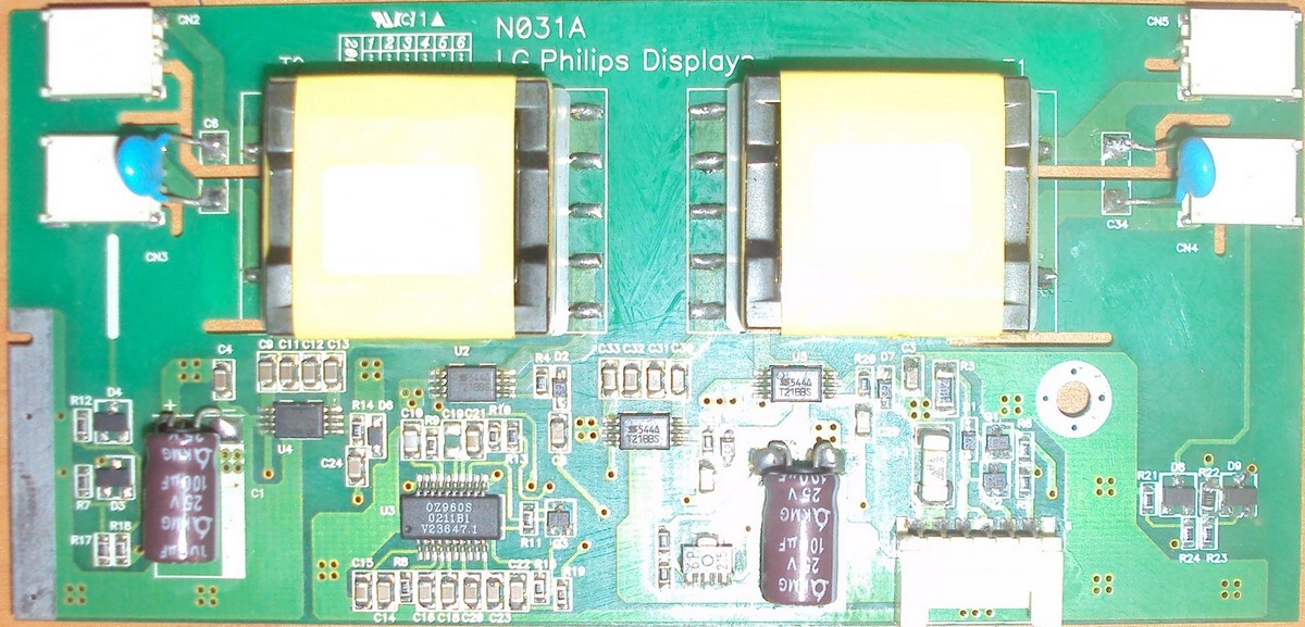

Моник hyundai Q15 L15A0C060.
Периодически отказывается запускаться подсветка..Схемы к сожалению нет(может кто подкинет?).
На плате ивертора шим 0z960s, трансы без названия(шильд сорван) вторичные обмотки обе 1кОм. транзисторные сборки проверил - одинаковые показания. лампы подкидывал исправные.
Питание: в дежурке 17в и 1.9в. в рабочем режиме 12в, 5.1в и 1.9в.
по 5в с транзисторами Q1 и Q2 не понятно(не звонятся), без схемы не ясно кто такие, а в инете 2 часа искал но так и не нашел расшифровку маркировки (PH - Q1, NH - Q2)
Пока мерял напругу по 5В коротнул щупом Q1 и подсветка запустилась. Стал нормально включатся, так что дальше поиск проблеммы затруднён. Работает теперь в штатном режиме и в защиту уходить не желает))) Но уверен что это не надолго, надо искать поломку. Ремонтом занимаюсь редко, практики мало. Что посоветуете?

NH и PH так называемые цифровые транзисторы KRC107S и KRA107S, из-за интегрированных резисторов они не звонятся как обычные транзисторы. Эти два транзистора наверняка выполняют функцию ключа для подачи напряжения на микросхему. При высоком уровне сигнала на базе Q2, на коллекторе Q1 появляется напряжение питания микросхемы и (или) сигнал включения ENA, как на одной из приведённых Сергеем Шмелевым схем, транзисторы Q3, Q11.
Если в случае когда не защигаются лампы подсветки на микросхему поступают сигнал включения и напряжение питания (сигналы логические легко можно проверить мультиметром), то проверять надо лампы, заодно и выясняется исправность трансформаторов. А вот здесь нужен комплект рабочих ламп или осциллограф.

Судя по всему проще будет по быстрому набросать свою схемку. Время заниматься ремонтом мало(( Пока пробежался сверяясь с таблицей выводов шимки. Вход защиты от перенапряжения подключен напрямую на общий. Вход разрешения и напряжение питания норм проходит со схемы вкл. Конденсатор ГПН для схемы управления яркостью отсутствует(вроде не должно быть критично) Всё проверил уже вроде. Лампы заведомо исправные подкидывал.
В принципе, за отсутствием ослика нет возможности проверить исправность трансов(кстати, при более детальной проверке - разница между обмотками 5 ом) Куда копать дальше не знаю...
Искать в продаже незная чего(про номиналы трансов) не реально. Проще заменить весь инвертор.

Пайка была не ахти конечно. Пропаял - запустился, тестирую. Но думаю не долго он проживёт. В скором времени лампы точно менять. И плюс транс один - есть на него подозрения. Пока вкл - выкл, проверял, мерял, паял - у обмоток трансов уже 10 Ом разница.
В общем и целом диагноз - старость.

payalnic, OZ960 уже давно стала "классикой" и исследована вдоль и поперёк. Если с прогревом инвертор "садится" на защиту, посмотрите динамику напряжения на выводах 2 и 10. Если напряжение на выводе 2 превышает 2V, срабатывает защита от перенапряжения. Если напряжение на выводе 10 превышает 3.7V, также срабатывает защита, что указывает на то что схеме так и не удалось обеспечить необходимый ток через лампы. После срабатывания защиты микросхема полностью блокируется до отключения питания. Если при работе инвертора напряжения на этих выводах близки к критическим, периодическое срабатывание защиты вполне объяснимо. Несколько продлить агонию "умирающих" ламп можно уменьшив ток через них за счёт увеличения номинала резисторов датчика тока, включённых последовательно с лампами с которых снимается ОС.
