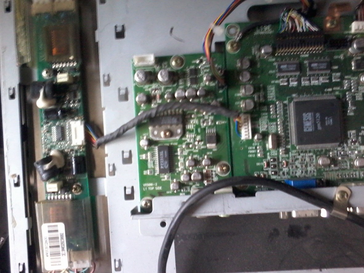

проц genesis gm5120 taiwan. плата L19e
плата подсветки delta dac-12co24. чип ba9741f
плата унч VX900-2 чип TDA1517.
бп DELTA 12v
ДОБАВЛЕНО 24/05/2014 08:08
списан в банке хочется восстановить схему надо (включается 1 сек и выключается)

Ну а фото девайса приложить.Такой набор микросхем много где встречается.Может и с наклейкой интеграл быть или ещё какой нибудь конторы

Проверить приходят ли сигналы включения ламп и регулировки яркости на инвертор. Там проводов немного, можно так разобщатся. Если сигналы есть, а лампы гаснут, то подкинуть лампы, а дальше искать даташит на шимку на инверторе.

правая зажигает на 1 сек левая нет наверно транс

Такие трансформаторы редко летят. Прозвоните ключи.

там вроде питатель внешний

Такие инверторы целиком за божескую цену можно взять.
