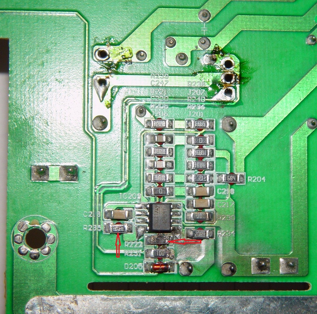

Возле контроллера L656D выгорели резисторы R235, R222. Обозначены красными стрелками. R235 можно прочитать как 330 или 390 Ом, R222 никак. Кроме них выгорели диод Q201 (ER806F), полевик Q205 (15N60)-они выпаяны, диод D205.
Может у кого есть схема подобного аппарата-подскажите, пожалуйста, номиналы резисторов. Буду очень благодарен.
Построен на OZ964GN и n-p канальных сборках SI4511.

Yurik L, а если так - http://www.datasheetcatalog.org/datasheet/stmicroelectronics/1577.pdf

Резистор R222 стоит паралллельно R231 и D205? Впрочем, если даже последовательно, можно ставить 10 Ом. Со стороны монтажа сгорел ещё токовый датчик - резистор, по даташиту R6. Микросхему тоже L6560 надо заменить.
А транзистор основного преобразователя цел?
Пока можно не заморачиваться на корректоре мощности, впаять только диод, проверить электролит, диодный мост и, если ключ в основном преобразователе цел, подать питание на блок.

TE, спасибо за подсказку. R222 правой площадкой подключен к выводу 6 IC209, он же общий, а левой к точке подключения R231 и D205. Далее к затвору Q205 и параллельно к базе Q208 (A928), он на фото не виден. Сгорел резистор R237 (0,18 Ом) со стороны монтажа.
Плохо, что нет схемы. Извиняюсь, что пропустил цифру в наименовании микросхемы: L6562D. По этому даташиту R237 соответствует R9/R10.

Получается между затвором и общим проводом. Тогда можно поставить 10кОм.

Yurik L, гложут сомнения? Ставь, не бойся. Подобная схема http://archive.espec.ws/section514/file27446.html
Микросхема есть в наличии?

Все заработало. спасибо за помощь
