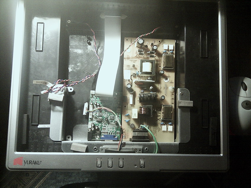

Такая вот модель монитора,первый раз увидел.
Проблема - нет изображения от компа,пишет disconnected,потом переходит в деж. режим.В меню не входит.Электролиты,питания в порядке.Кабеля пробовал разные,разъём в порядке.Цепи от разъёма до мс прозвонил,думал статика,но различий в сопротивлениях нет.
Мс. RTD2023L,RTD2120L,24c16.
Прошивка еепром может быть?

rommy, Факт подключения может определяться видеокартой по изменению нагрузки на её выходе.
Специальной аппаратной реализации поддержки такого свойства по входу D_SUB в не имеется. Далее: pin 10 D_SUB (CHK D SUB) видео картой должен измениться в "0". Это и есть факт подключения монитора к компу.

Обычно мониторы определяют наличие компьютера по импульсам синхронизации, кадровым или строчным, а 10 пин переводит монитор в дежурку (табличка перестает бегать по экрану). Всё конечно зависит от фантазии программиста который писал прошивку.
rommy, попробуйте выставить на компьютере низкое разрешение и низкую частоту кадров, или компьютер перезагрузить с подключенным монитором.

Отдал без ремонта.
