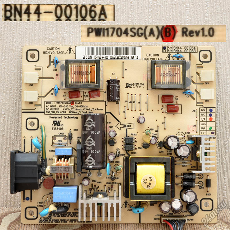

Всем здравствуйте. плата Б.П. pw11704SG

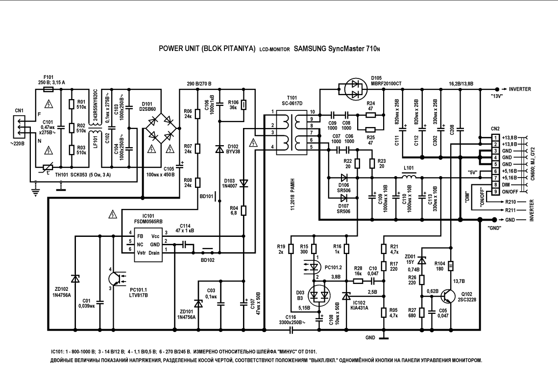

На мониторе дрожит картинка. Разобрал осмотрел тщательно Б.П. Вздувшихся конденов нет, но напряжение на выходе замерил, 4.98 в и 13.1 в. А судя по схеме должно быть 5.16 и 13.8. Явная нехватка напруги получается. Или это не критично ? Электролит 450 в 100 мкф в порядке, на нём как полагается 308 в.
Остальные электролиты таг же в порядке, но маломикфарадные не проверял.
Что бы ещё проверить....
По схеме не уверен что именно по этой плате.

ulyanoff1
Сообщения: 97
Сообщение #2 От 27/09/2020 13:36 цитата
Скорее всего мелкие электролиты на скалере под замену. Второе - фото дефекта приложите . на меню также дрожание " имеется ?
